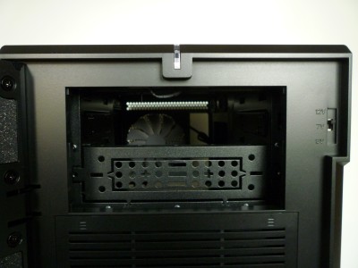

Ich hab noch eine Frage: Brauche ich immer eine Zusatzkarte um USB 3.0 zu nutzen oder wovon hängt das ab? Und hast du für die Belüftungstest die Fronttür geschlossen? Ich denke mir halt das die den Luftstrom ja eigentlich komplett unterbindet oder? Möchte halt ungern immer mit offener Tür betreiben. Lüftersteuerung hat das Case eine interne? Konnte ich auf den Bildern irgendwie nicht sehen, aberwie muss ich mir das vorstellen? Gibts iwo ein Panel, oder Fühler, oder...? Danke für die Antworten!!
Bei einem vernünftigen Mainboard brauchst du keine Zusatzkarte.
Der Lüfter zieht die Luft aus den Seiten neben der Tür.
Lüftersteuerung ist hinter der Tür für 3 Lüfter.

Die Lüftersteuerung ist neben den Fächern für DVD/Blu ray Laufwerke angebracht.
