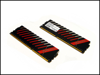

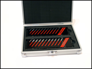

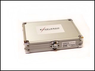

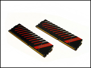

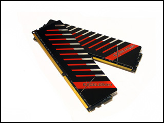

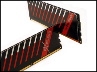

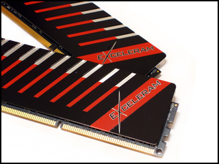

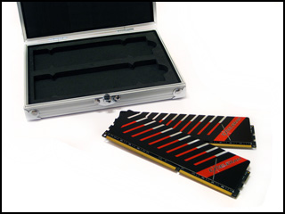

Im Gegensatz zu den Speicherkits der „Red Culvert“-Serie vertreibt Exceleram die Speichermodule der „Rippler“-Serie in einem schicken und soliden kleinen Alukoffer. Auf der Ober- und Unterseite sind jeweils Aufkleber angebracht. An der Vorderseite verfügt der kleine Alukoffer über einen kleinen Aufkleber der die Spezifikationen des Speicherkits enthält. Dieser fungiert weiterhin als Siegel. So lässt sich feststellen, ob die Verpackung schon einmal geöffnet wurde. Angaben zur Garantie oder den speziellen Features findet der Käufer nicht vor. Einigen dürfte der Alukoffer allerdings bekannt vorkommen. Richtig erkannt – wer in der Vergangenheit ausgewählten Speicher von Mushkin gekauft hatte, bekam diesen in einer ähnlichen Box. Ein Clip an der Vorderseite verriegelt die Box, so dass sie sich beim Versand nicht öffnet. Im Inneren der Box befinden sich die Speichermodule. Damit diese beim Versand keinen Schaden nehmen und gut ausgepolstert sind, verfügt die Box über Moosgummi-Einlagen. Weiteren Lieferumfang sucht man beim Speicherkit der Rippler-Serie vergeblich. Aber manchmal ist weniger doch mehr…

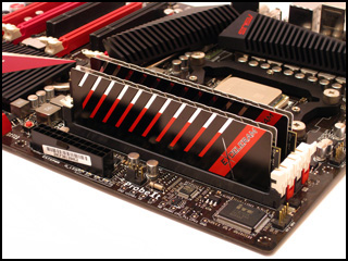

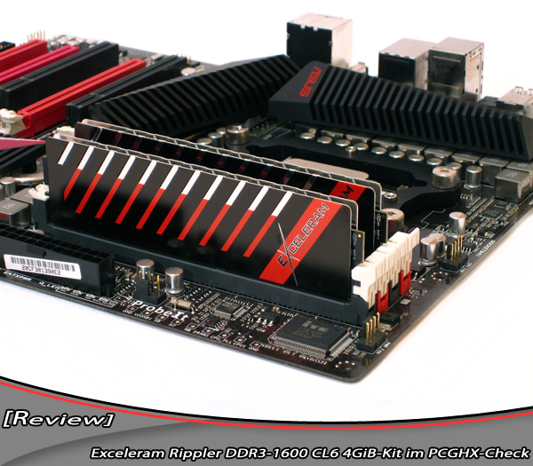

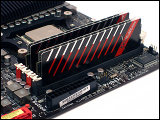

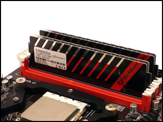

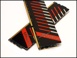

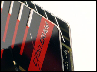

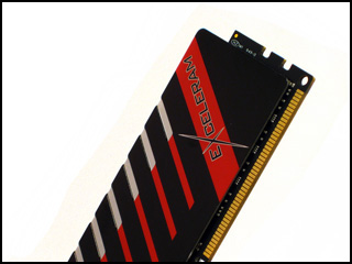

Optisch sind die Rippler-Module besonders für Besitzer schwarzer und/oder roter Mainboards wie z.B. dem EVGA P55 Classified oder dem Asus Crosshair IV Formula interessant. Besonders die roten Streifen auf dem Heatspreader setzten einen optisch schicken Akzent und heben die Speicherriegel gekonnt hervor. Auch das schwarze 8-lagige PCB, worauf Exceleram besonders großen Wert legt, sollte gerade bei Casemoddern und Overclockern sehr gut ankommen. Im Vergleich zu anderen Speicherriegeln von Corsair und G.Skill sind die Rippler-Speichermodule mit einer Höhe von 4,1cm verhältnismäßig klein. Allerdings kann es, abhängig davon welcher Prozessorkühler verbaut wird, zu Kompatibilitätsproblemen kommen. Über den Sinn des großen Heatspreaders lässt sich an dieser Stelle allerdings streiten: auch bei höherer Spannung werden die Module kaum warm. Hier lässt sich doch eher vermuten, dass die Heatspreader der Optik halber verbaut wurden. Dennoch wirken die Heatspreader ordentlich verarbeitet und weisen keine scharfen Kanten oder Macken auf.
Einziger optischer Manko des Heatspreaders – die Innenseite wurde leider nicht lackiert. Dies fällt abhängig vom Blickwinkel mal mehr oder weniger auf. Hier wäre es wünschenswert wenn Exceleram bei kommenden Revisionen der Rippler-Speicherkits nachbessert. Auf einer der beiden Seiten verfügen beide Module über einen Sticker, auf dem die Spezifikationen abgedruckt sind. Neben der Taktrate findet der Käufer doch noch Angaben zu den Latenzzeiten und der benötigten Spannung. Im Falle dieses Musters läuft das Kit im DDR3-1600-Modus (800MHz) mit Latenzzeiten von CL6-8-6-24 bei 1,65V.

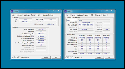

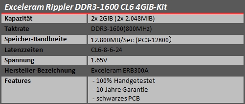

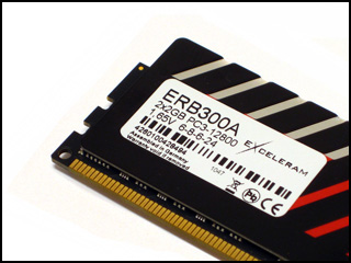

Die Spezifikationen im Überblick: Das Speicherkit besteht aus zwei Riegeln mit je 2.048MB. Das Kit ist für den „DDR3-1600“-Modus mit niedrigen Latenzzeiten von CL6-8-6-24 zertifiziert und benötigt dafür eine Spannung von 1,65V. Leider gibt Exceleram den Speicher nur für Intel-Systeme frei.
Weiterhin verfügt das Speicherkit über ein XMP-Profil, welches einwandfrei angewandt wird. Zusätzlich sind noch drei Jedec-Profile vorhanden.

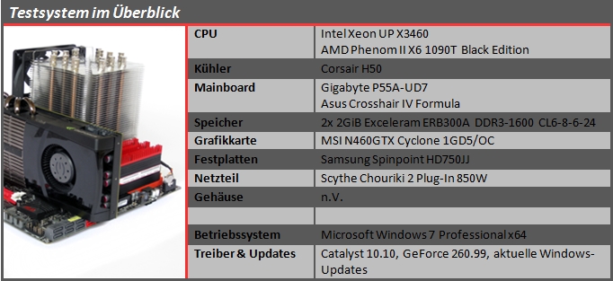

Um den Speicher an sein Maximum zu treiben kommt als Mainboard ein Gigabyte P55A-UD7 zum Einsatz. Als CPU wird ein Intel Xeon UP X3460 verwendet. Dieser ist identisch zum "Desktop-Pendant" Intel Core i7-860. Die weiteren Komponenten des Testsystems können der Tabelle entnommen werden.

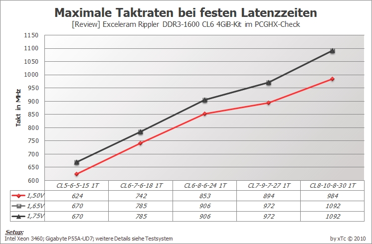

Neben den maximalen Taktraten werden auch die niedrigsten Latenzzeiten ausgetestet. So besteht auch ohne Overclocking die Möglichkeit, die Leistung des Arbeitsspeichers zu steigern. Die maximalen Taktraten werden bei drei unterschiedlichen Spannungen ermittelt: 1,50V (Jedec-Standard), 1,65V und (Standard-Spannung) und 1,75V. Das Testsystem ist im Übrigen mit einem anderen Speicherkit gegengetestet und läuft mit einem Speichertakt jenseits von DDR3-2500 (2.250MHz).
Mit den werkseitigen Latenzzeiten offenbart das Rippler-Speicherkit seine Stärken: maximal 906MHz (DDR3-1812) waren mit CL6-8-6-24 möglich. Bei 1,5V erreichte das Kit immerhin stabile 853MHz. Mit etwas gelockerten Latenzzeiten von CL7-9-7-27 scheitert das Kit mit 972MHz DDR3-1942) knapp an der DDR3-2000-Grenze. Bei CL8-10-8-30 waren maximal 1.092 (DDR3-2184) möglich. Aber auch bei strammeren Latenzzeiten kann das Kit gute Ergebnisse einfahren: mit CL5-6-5-15 1T sind bei 1,65V 670MHz (DDR3-1340) möglich.

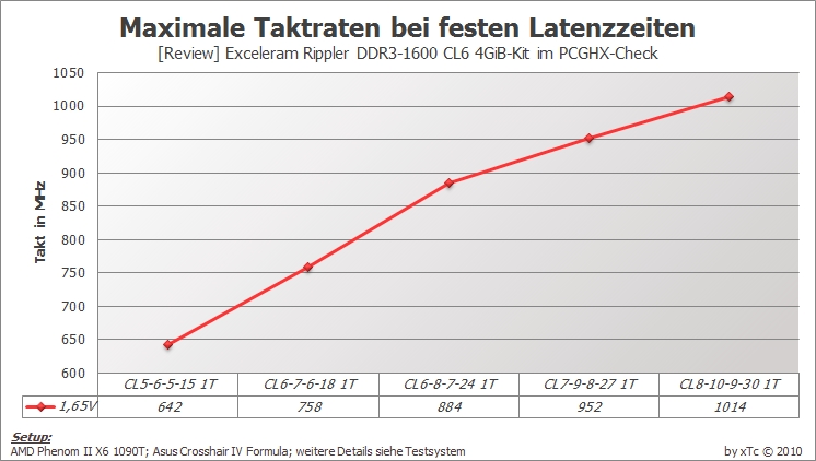

Obwohl Exceleram das Speicherkit der Rippler-Serie nur für Intel-Systeme freigibt, können sich auch die Ergebnisse auf der AMD-Plattform dennoch sehen lassen. Mit den werkseitigen Latenzzeiten von CL6-8-4-24 lässt sich das Speicherkit auf dem AMD-Testsystem mit maximal 884MHz (DDR3-1768) betreiben. Die für AMD-Systeme magische Grenze von 1.000MHz (DDR3-2000-Modus) durchbricht der Speicher bei Latenzzeiten von CL8-10-8-30.

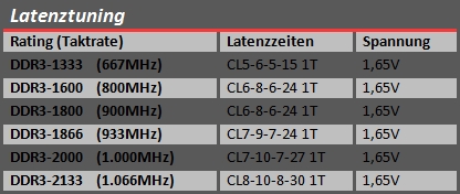

Neben der Taktrate lassen sich auch die Latenzzeiten anpassen. Und auch hier schneidet das Kit von Exceleram recht ordentlich ab. Allerdings bietet das Kit im DDR3-1600-Modus kein Potenzial, noch strammere Latenzzeiten sind einfach nicht möglich. Deutlich besser schaut es bei gelockerten Latenzzeiten aus. Der DDR3-2000-Modus ist mit CL7-10-7-27 möglich, der DDR3-2133-Modus mit CL8-10-8-30. Leider ist für den DDR3-1866-Modus ein tRCD-Wert von 9 möglich, damit der Speicher stabil läuft.

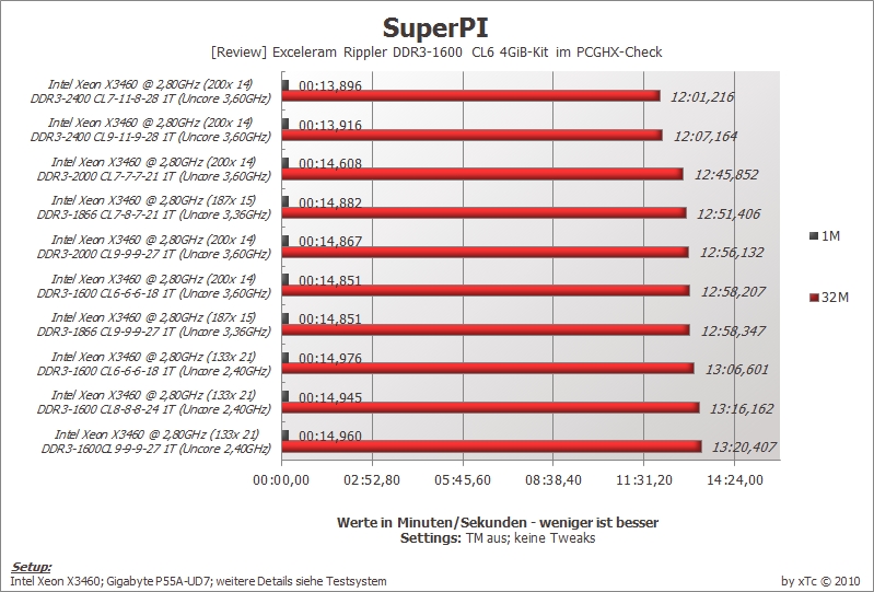

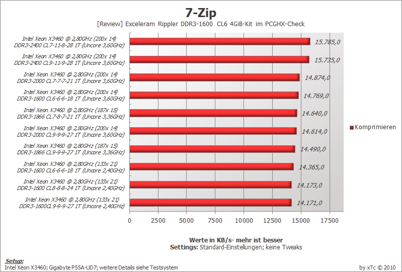

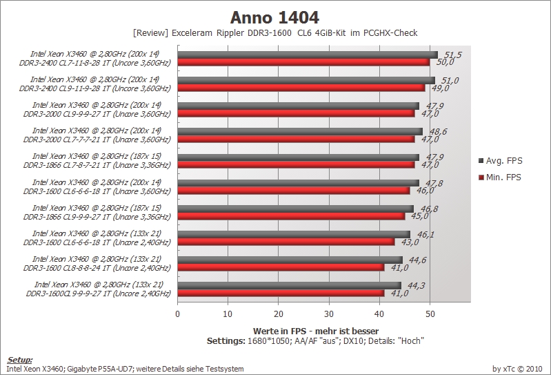

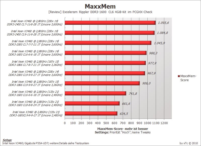

Um die Leistungssteigerung festzustellen, werden zwei praxisrelevante Anwendungen sowie ein Spiel als Benchmark genutzt. MaxxMem stellt die theoretische Speicherbandbreite (sowohl „lesen“ als auch „schreiben“) in der Praxis da. Ob Programme oder Spiele davon profitieren, veranschaulichen Anno 1404 und 7-Zip.
