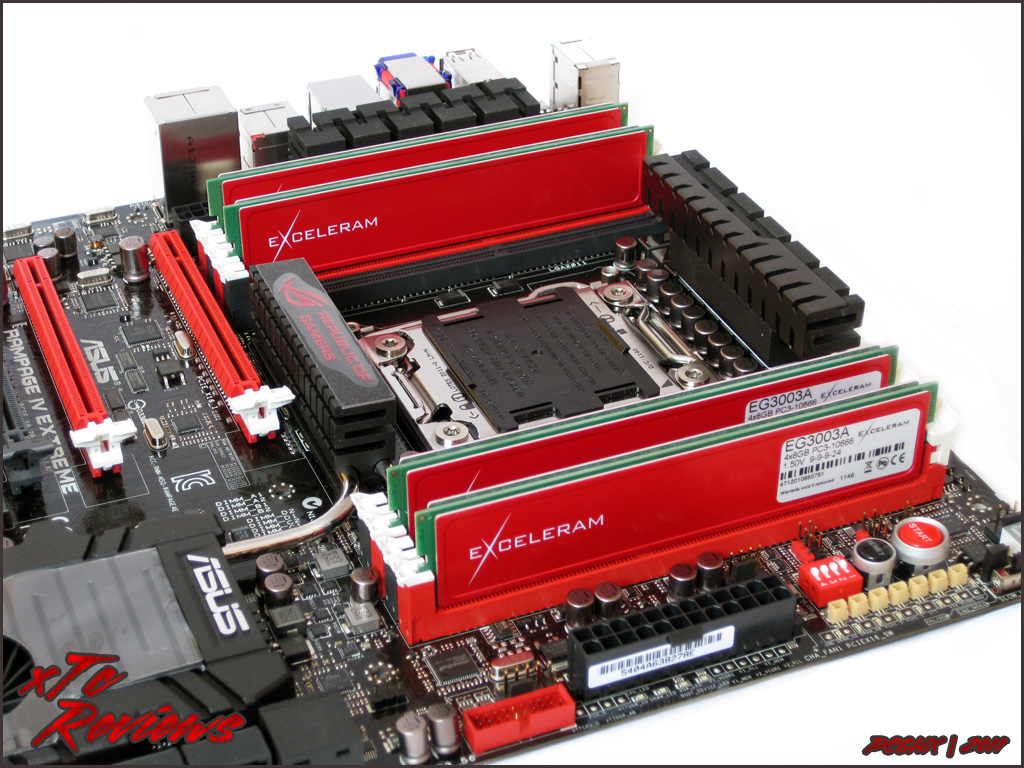

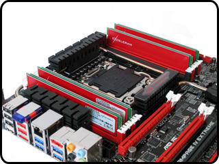

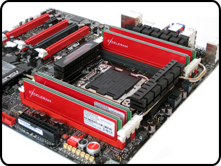

Nachdem Intel bereits mit der Sockel 1366 speichertechnisch neue Maßstäbe und auf ein Tripple-Channel-Speicher-Interface gesetzt hat, geht man bei der neuen Sockel 2011 Plattform noch einen Schritt weiter. So verfügen Sockel 2011 Systeme über ein Quad-Channel-Speicher-Interface und benötigen dem entsprechend vier Speicherriegel. Für viele Hersteller von Speicher-Kits der ideale Zeitpunkt, eine neue Serie von Speicher-Kits vorzustellen oder das Portfolio um passende Kits zu erweitern. Mit den neuen Siecher-Kits der Grand Series erweitert Exceleram sein Portfolio und stellt erstmals Speichermodule mit einer Kapazität von 8 GiByte vor. Die Speerspitze der Grand Series Speicher-Kits verfügt über vier Module die je über eine Kapazität von 8 GiByte verfügen. Im folgenden Test muss das 32-GiByte-Kit zeigen, wie viel Potenzial in ihm steckt.​

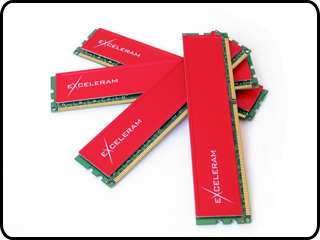

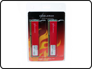

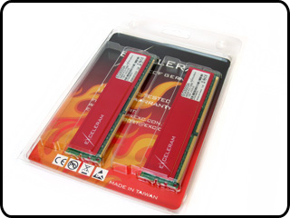

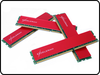

Exceleram liefert das Speicherkit der Grand Series in einer einfachen Plastikverpackung aus. Aufgrund der einfachen Plastikverpackung sind die Module direkt sichtbar. Sonst ist die Verpackung der Speichermodule sehr schlicht gehalten. Durch den Sticker auf den einzelnen Speicherriegeln lassen sich die Spezifikationen direkt entnehmen. So arbeiten die Module des Exceleram Grand Series EG3003A Kits im DDR3-1333-Modus mit Latenzzeiten von CL9-9-9-24.
Auf der Rückseite der Verpackung findet der Käufer zwei weitere Speichermodule und Informationen über das Speicherkit. Weiterhin findet man auf der Rückseite der Verpackung Informationen über die Garantie. Exceleram gewährt den Käufern der Grand-Series -Speichermodule eine lebenslange Garantie und die Unterstützung des technischen Kundendienstes. Der Garantiezeitraum ist in Deutschland allerdings aufgrund der Gesetze auf zehn Jahre begrenzt. Weiterhin umwirbt Exceleram das Speicher-Kit damit, dass alle Module im Vorfeld per Hand auf den reibungslosen Betrieb im Quad-Channel-Modus vorgetestet wurden. Auch auf der Rückseite sind die Speichermodule samt Sticker durch die einfache Plastikverpackung gut zu sehen. Im Lieferumfang sind lediglich die vier Speichermodule enthalten. Auf weitere Beigaben verzichtet Exceleram.​

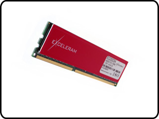

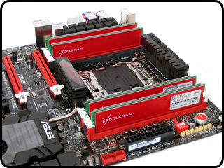

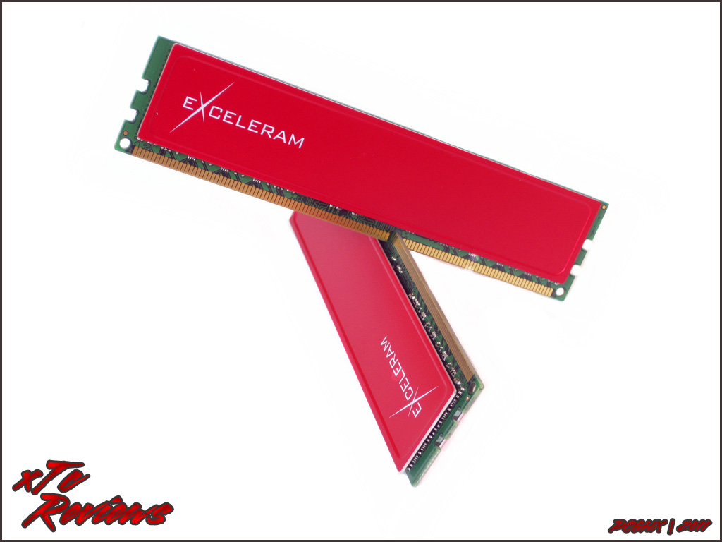

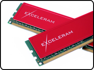

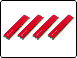

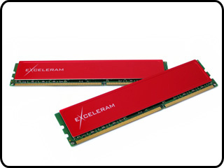

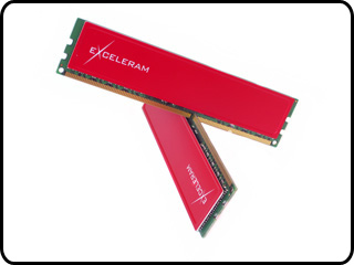

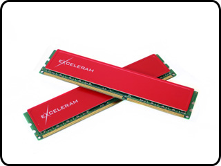

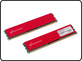

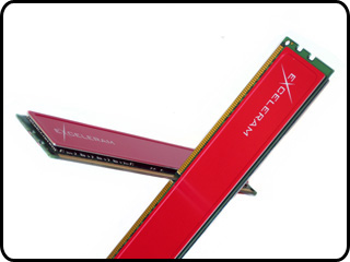

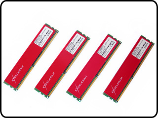

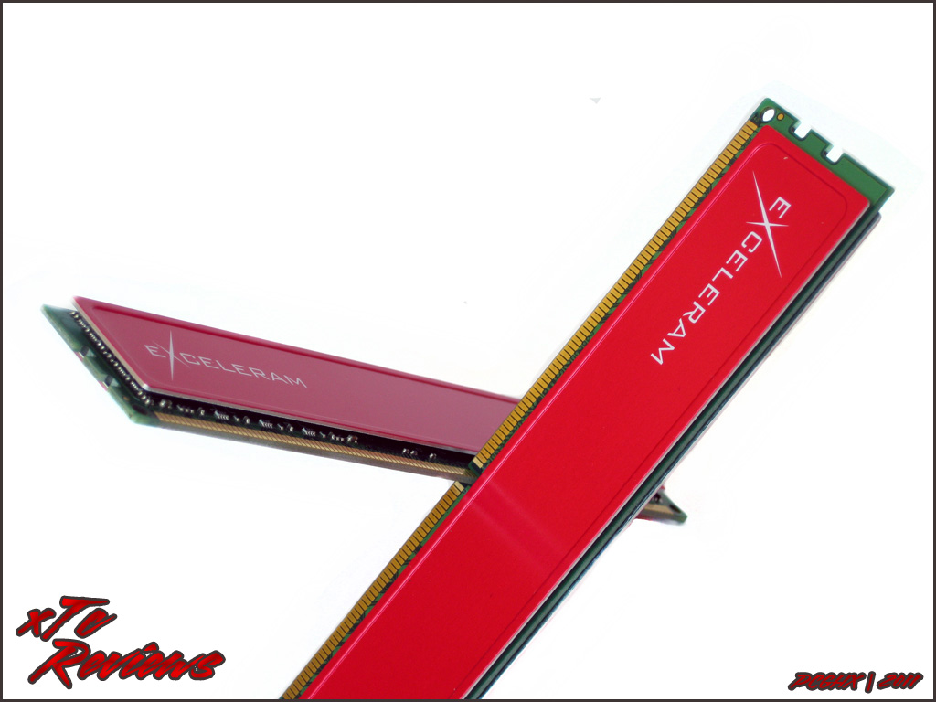

Beim Design der Grand-Series-Module greift Exceleram auf den bekannten Red-Culvert-Heatspreader zurück. Der rote Heatspreader deckt die grüne Platine samt Speicherchips ab. Optisch passen die Speichermodule ideal zu Mainboards mit roten Details wie dem Rampage IV Extreme von Asus oder dem EVGA X79 FTW. Auch wenn vielen wohl ein schwarzes PCB lieber gewesen wäre, bei der Kapazität und dem Preis kann man darauf gern verzichten. Mit einer Höhe von 2,9 cm passen die Grand-Series-Module unter jeden CPU-Kühler und verursachen so keine Kompatibilitätsprobleme. Gerade für kompakte Workstations ist dies ein großer Vorteil. Auf jeder Seite verfügen die Heatspreader über einen dezenten weißen „Exceleram“-Aufdruck. Farblich wurde der Red-Culvert-Heatspreader allerdings etwas überarbeitet. Im Vergleich zu früheren Ausführungen ist das Rot wesentlich heller und kräftiger geworden.

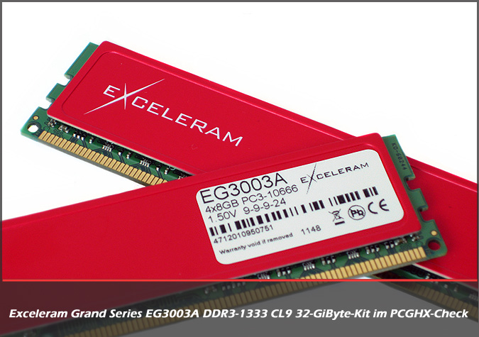

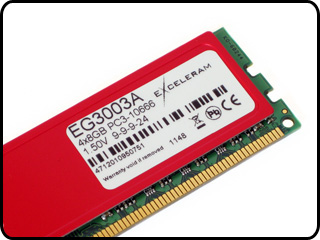

Auf einer der beiden Seiten verfügen die Module über einen Sticker, auf dem die Spezifikationen abgedruckt sind. Neben der Taktrate findet der Käufer doch noch Angaben zu den Latenzzeiten und der benötigten Spannung. Im Falle dieses Musters läuft das Kit im DDR3-1333-Modus (667 MHz) mit Latenzzeiten von CL9-9-9-24 und einer Spannung von 1,5 Volt.​

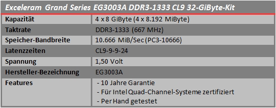

Die Spezifikationen im Überblick: Das Speicher-Kit besteht aus vier Riegeln mit je 8.192 Mibyte. Das Kit ist für den DDR3-1333-Modus (667 MHz) mit Latenzzeiten von CL9-9-9-24 zertifiziert und arbeitet mit einer Spannung von 1,50 Volt. Auch wenn Exceleram das EG3003A zurzeit nur für Sockel 1155 Systeme zertifiziert hat, ist das Kit eher für Sockel 2011 Systeme gedacht. Die Zertifizierung auf verschiedenen Mainboards ist im Gange und wird demnächst nachgereicht.​

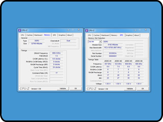

Das Exceleram EG3003A verfügt über insgesamt vier JEDEC-Profile (457, 533, 609 und 685 MHz). Ein XMP-Profil zum automatischen einstellen der Settings ist nicht vorhanden. Aber auch ohne XMP-Profil werden die Latenzzeiten automatisch richtig eingestellt (hier auf dem Gigabyte X79-UD5).​

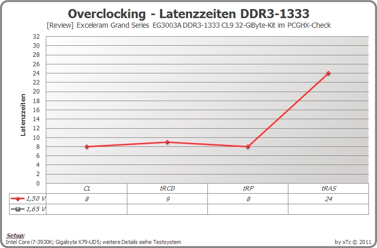

Dass das Kit der Grand Series kein Overclocking-Monster ist, sollte eigentlich klar sein. Gerade bei der Kapazität von 8 GiByte gibt es aktuell noch keine Chips, die hohe Taktraten und niedrige Latenzzeiten vereinen. Wird das Exceleram-Kit mit der Standardspannung von 1,5 Volt im DDR3-1333-Modus (667 MHz) betrieben, lassen sich die Latenzzeiten überraschend auf CL8-9-8-24 optimieren. Wird zusätzlich noch die Spannung auf 1,65 Volt angehoben, ist allerdings keine weitere Verbesserung möglich.​

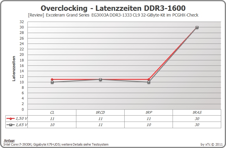

Im DDR3-1600-Modus (800 MHz) zeigt sich, dass die Speicherchips sehr schnell an ihre Grenzen geraten. Mit 1,5 Volt ist der DDR3-1600-Modus mit Latenzzeiten von CL-11-11-11-30 möglich. Wird die Spannung auf 1,65 Volt angehoben, lassen sich die Latenzzeiten immerhin auf CL10-11-10-30 verringern.​
Obwohl das Kit der Grand Series nicht mit überragenden Overclocking-Ambitionen punkten kann, lässt es sich überraschend gut undervolten. So war es möglich, die Spannung bis auf 1,3 Volt zu senken. Zwar startete das System auch noch mit 1,275 Volt, nach einiger Zeit stürzte das System im Stabilitätstest allerdings ab.​
