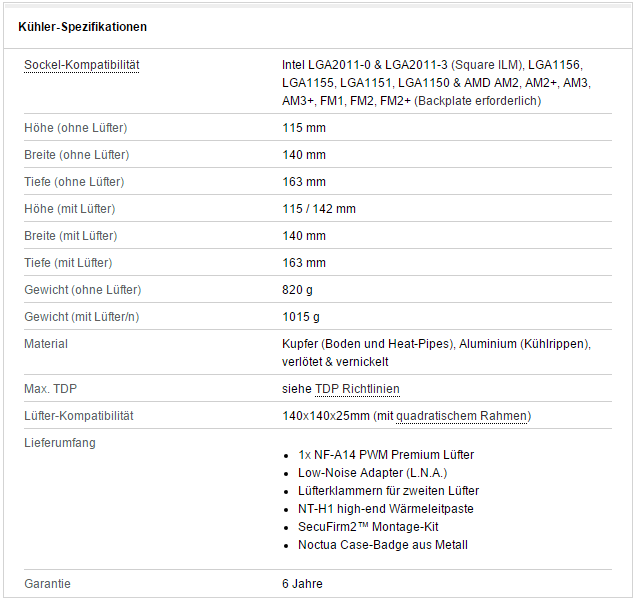

Spezifikationen

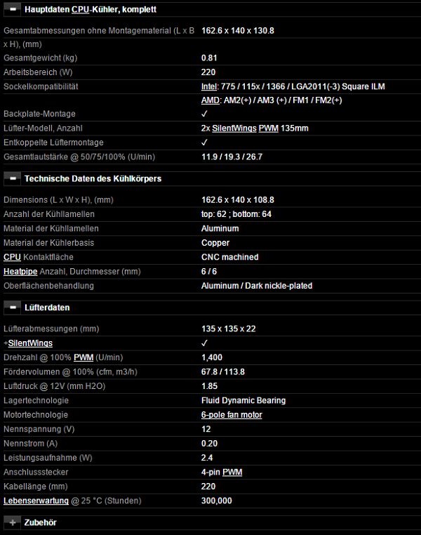

Dark Rock TF
NH-C14S
Die Maße der Kühler sind recht ähnlich: 162.6 x 140 x 130.8 mm (be quiet), stehen 163 x 140 x 130 mm (Noctua, Lüfter oben) gegenüber. Bei dem Gewicht gibt es aber Unterschiede: Der Dark Rock TF bringt es auf knappe 810g (inkl Lüfter). Der C14S wiegt dies schon ohne Lüfter, und knackt mit Lüftern die 1kg Marke. Weiterer offensichtlicher Unterschied: Noctua bietet 7 6mm Heatpipes, während be quiet! lediglich 6 6mm Heatpipes verbaut, dafür aber einen weiteren kleinen Kühlkörper integriert.

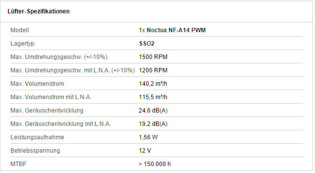

beQuiet setzt auf zwei 135 Silent Wings Lüfter, Noctua auf den bewährten A14 PWM Lüfter. Ein zweiter Lüfter lässt sich hier optional anbringen und wurde für den Test von Noctua beigelegt.

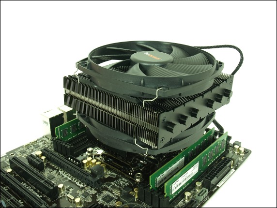

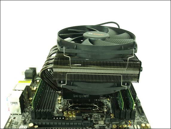

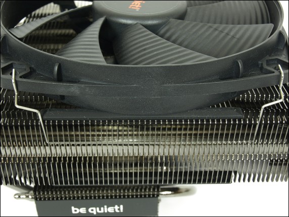

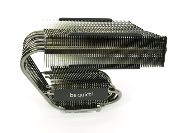

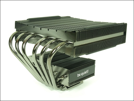

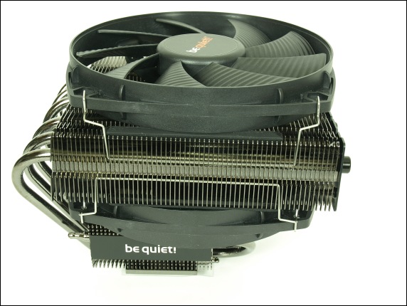

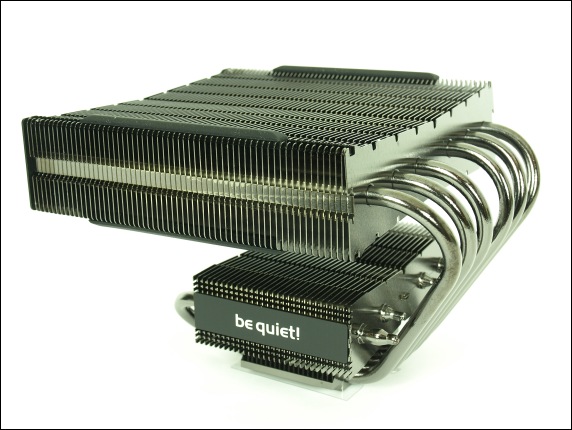

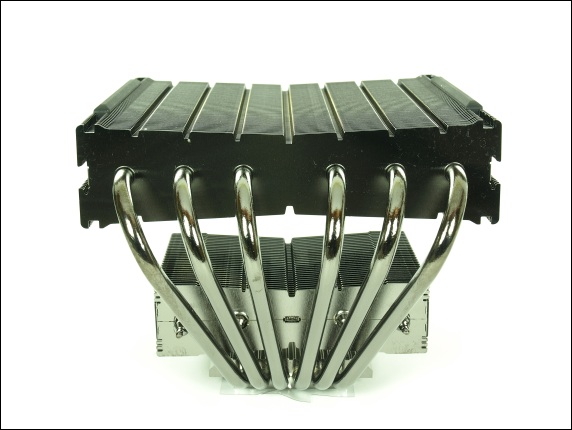

Dark Rock TF
Der Kühlkörper des Dark Tock TF ist eine Schönheit!
Wie schon bei dem stylischen DRP3 sind die Lamellen und Heatpipes mit einem dunklen Nickel überzogen.

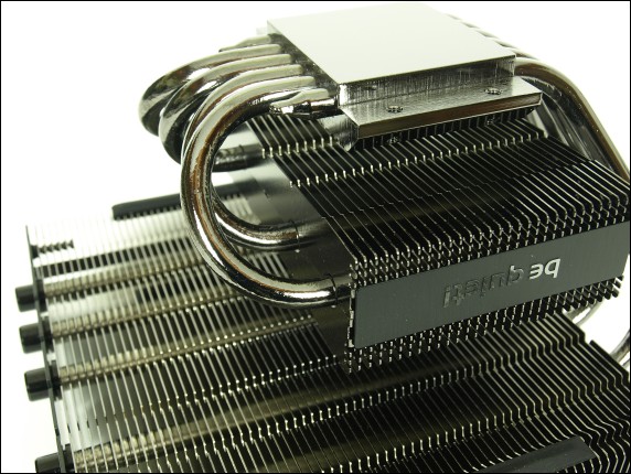

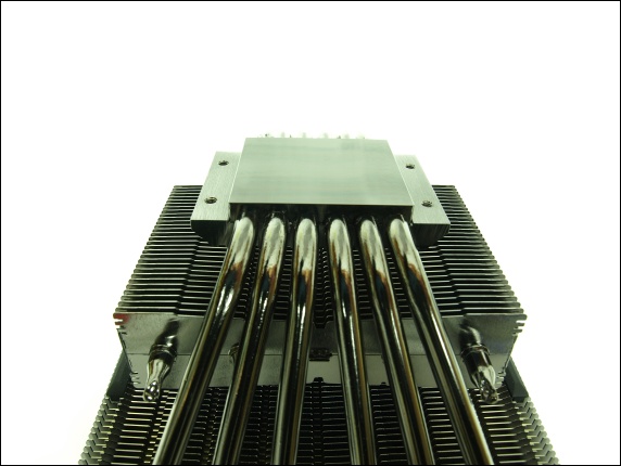

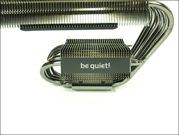

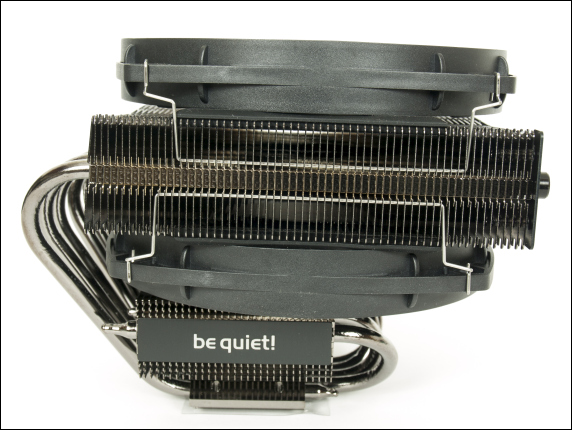

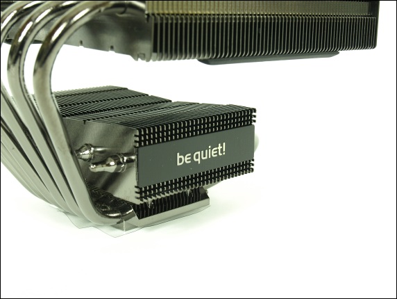

Der Dark Rock TF verfügt nicht nur über einen Kühlkörper, sondern auch über einen zweiten Kleinen, welcher sich unter dem Großen befindet. Dort ist auch das be quiet! Emblem angebracht. Die Heatpipes gehen durch die vollvernickelte Bodenplatte und enden jeweils in beiden Kühlern.

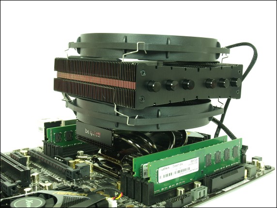

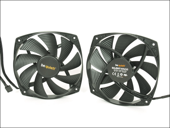

Die beiden Silent Wings 3 135mm Lüfter werden auf dem oberen Kühlkörper und zwischen den beiden Kühlkörpern angebracht. Wie auch beim DRP3 liegen die Lüfter auf Gummipuffern und werden dadurch entkoppelt.
Das Design ist hervorragend und man möchte immer mehr Bilder schießen!
Die Verarbeitung der Heatpipes und der Bodenplatte ist hervorragend

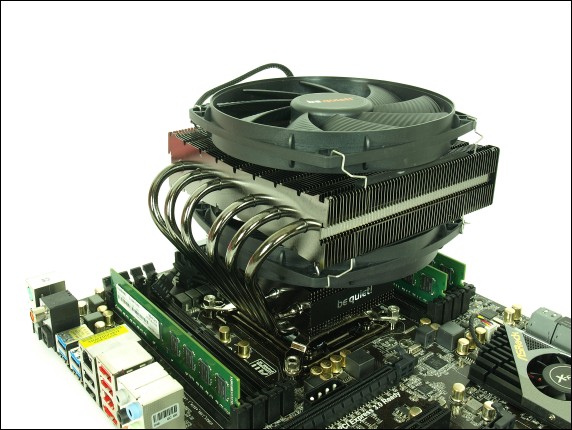

Montage
Der Dark Rock TF nutzt (leider), das Montagesystems des Dark Rock Pro 3. Dieses gehört zu den aktuell umständlichsten die mir bekannt sind.
Auf S2011 hält sich das glücklicherweise noch in Grenzen, da wir die Abstandhalter direkt in den Sockel schrauben können und darauf mit dem Schraubenschlüssel den Kühler montieren. Auf anderen Systemen wird der Kühler umständlich über vier Schrauben von hinten verschraubt. Im eingebauten Zustand, solltet ihr euch Hilfe holen, oder den PC auf zwei stühlen "aufbocken".

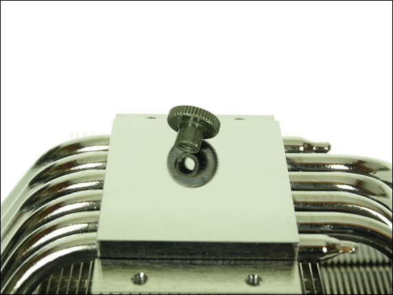

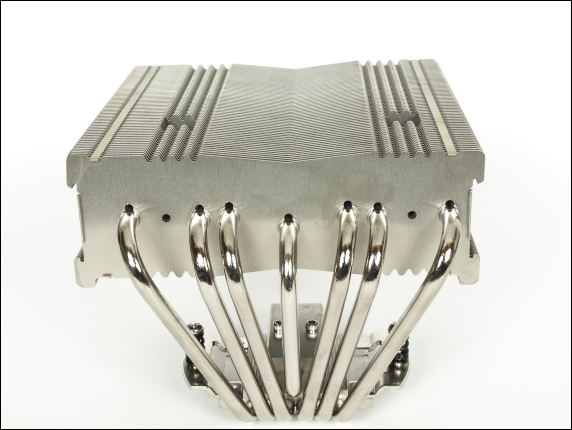

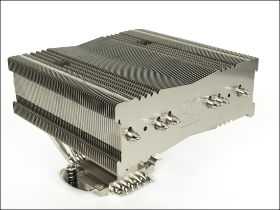

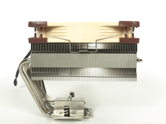

Noctua NH-C14S

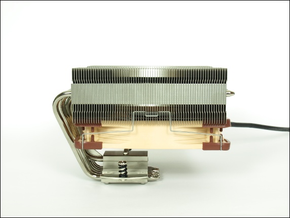

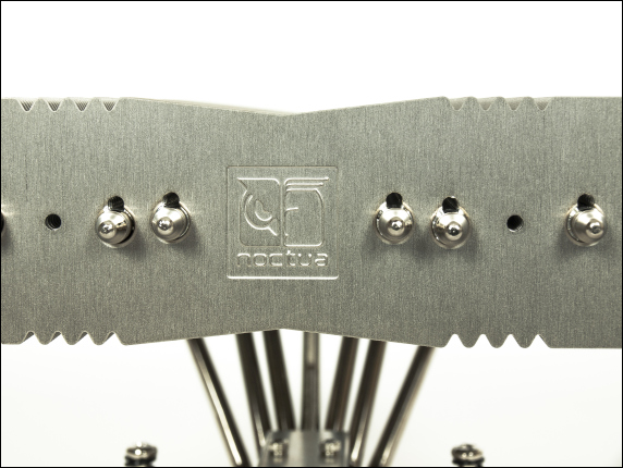

Der Noctua C14S kommt durch den naturbelassenen Look weniger spektakulär daher.
Das eingestanzte Noctua Logo ist das einzige Designelement
Auf der Oberseite finden wir Öffnungen durch welche die Schrauben erreicht werden können

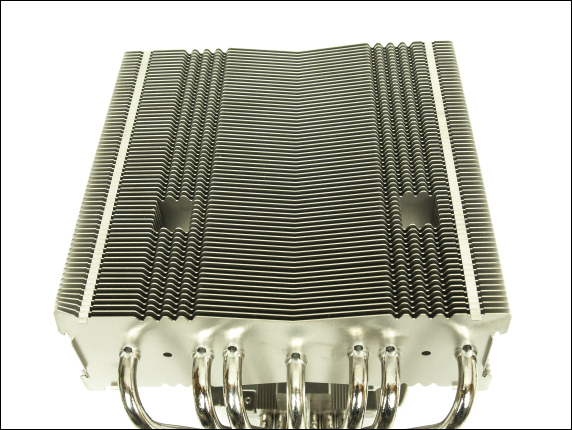

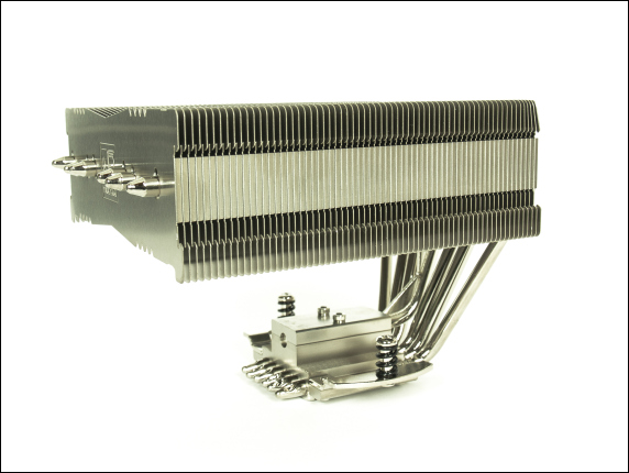

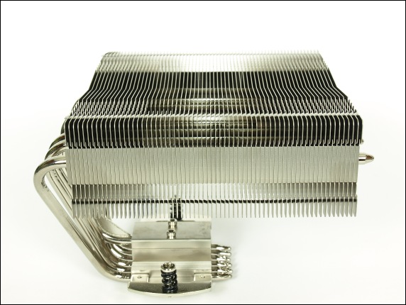

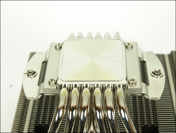

Ganze 7 Heatpipes ziehen sich, leicht asynchron, durch den Kühlköper
Bodenplatte und Heatpipes sind sorgfältig vernickelt

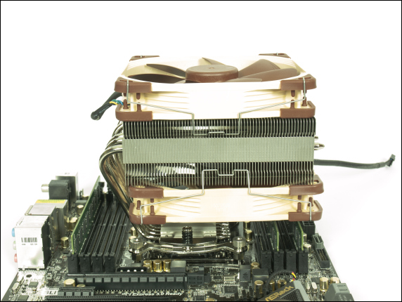

Der Lüfter lässt sich oben oder unten montieren, so gibt es keine Kompatiblitätsprobleme mit hohem Arbeitsspeicher

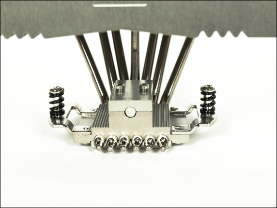

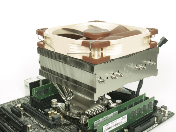

Montage
Die Montage findet mit dem bekannten SecureFirm2 System statt und ist, Noctua-typisch, hervorragend. Auf dem verwendeten 2011-3 System werden die Abstandshalter eingeschraubt, die Bügel aufgelegt und mit den Muttern fixiert. Damit ist fast alles erledigt!
Der Kühler wird aufgesetzt und mit den vormontierten Schrauben festgezogen. Dabei gibt es einen vordefinierten Endpunkt und Anpressdruck, auch Skylake-User müssen hier keine Angst haben!
Hier mal wieder eine 1 mit Sternchen!

Was fällt auf? Zunächst ist der zweite Lüfter beim Noctua C14S ab 1000rpm quasi unnötig. In unteren Drehzahlbereichen hilft er aber drastisch dabei die Temperaturen zu verbessern und das Leistungs/Lautstärke-Verhältnis zu verbessern.

Hast du bei der Messung vom Noctua mit einem Lüfter, den Lüfter oberhalb oder unterhalb montiert?
Danke!
Der Lüfter war oberhalb, da Noctua in der Anleitung dieses sozusagen "empfiehlt"
