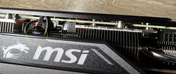

Hab aktuell eine frisch bestellte 4070 von MSI hier liegen, noch vor Zusammenbau des Systems schaut man ja alles genau an und da stellte ich fest auf dem Kühler klebt ein kleines Wärmeleitpad, welches auch zu sehen auf dem oberen Spannungswandler NVVDD (wie auf den Bildern von igorsLAB) fehlt.
Geht die Karte so als in Ordnung durch oder eher nicht?
mal mit Bild, Gelb das Pad und Rot wo der Spannungswandler ist.

Ich persönlich würde die Karte, wenn sie ganz frisch ist und offensichtlich fehlerhaft aus der Endkontrolle gegangen ist einsenden. Bei den Neupreisen von GPU's sollte so etwas inakzeptabel sein.
Im Prinzip dürfte das eine Pad nicht das Ende der Welt sein, man könnte das auch einfach selbst richten oder gar so lassen, die Wärme verteilt sich ja übers PCB und solange der Rest vernünftig drauf ist sollte da nicht all zuviel passieren, aber trotzdem, ich würd auch keinen Neuwagen mit platten Reifen kaufen.

Da ja Umtausch erst am Montag möglich wäre habe ich das Pad mal mit einem Zahnstocher angetippt und es kam aus aus dem Kühler gefallen. Ist auch kein wirkliches Pad sondern hat eher die Konsistenz von Knetmasse. Den Kühler baue ich natürlich nicht ab solange wiederrruf möglich ist, aber ich habe nun diese Masse da der Wandler ja bis oben liegt mit dem Zahnstocher in die Lücke gequetscht.
Mal testweise nun furmark 30min laufen lassen und paar Games versucht, Probleme macht die Karte keine, hält immer 2745mhz Boost und wird maximal 65 grad, kein spulenfiepen oder Ähnliches.
Wäre das Pad in der Produktion komplett rausgefallen, hätte man es vermutlich nie bemerkt, ist mir auch nur aufgefallen da etwas auf dem Kühler lag.
Umtauschen würde ich warscheinlich eh nicht sondern zurück und neu bestellen da wäre es mir zu kompliziert diesen „defekt“ zu erklären

...schau dir die Temps mal mit GPU-Z an. Da siehst du auch die Tempertur der Speicher, den Hotspot und du kannst dir das PerfCap mal anschauen.
So eine Graka hat viel mehr Stellen die warm werden als Temperatursensoren.
->Wenn offensichtlich beim Zusammenbau geschlampt wurde dann zurück mit der Karte. Wer weiß wo sonst noch Pads fehlen ohne dass an der Stelle auch ein Sensor sitzt der warnt.
Sehe ich auch so, denn wenn ich eine Grafikkarte auf Wasserkühlung umbaue, sind auch manchmal kleinere Pads vorhanden. Würde ich davon was vergessen, würde ich womöglich nichts merken, weil die Hauptpads auf Spannungswandler und VRam vorhanden wären. Aber oft gibt es auch kleinere Chips oder Controller, die solche kleine Pads mit drauf haben und die würden wahrscheinlich auch nicht sofort Schaden nehmen.

Eigentlich hatte ich mich schon mit den fehlenden Wärmeleitpad abgefunden und wollte mir den Aufwand sparen, aber da ja nun auch noch die Diablo 4 Aktion losging hab ich nun doch das Teil Wiederruf zurück und Neue hier.
Wie auf dem Bild zu sehen hat die das Pad und alle anderen sichtbaren an der richtigen Stelle, Boostet im Gaming einfach dauerhaft auf 2860Mhz anstelle der 2745Mhz der ersten und bleibt dabei sogar 3-4 Grad kühler?
Die andere langsamere 4070 ohne Pad wird dann also jemand anderen beglücken oder in einem zusammengebauten PC landen und warscheinlich merkt derjenige das nicht einmal.
Also schaut immer mal mit der Taschenlampe eurer neuen GPU unter die Rüstung ob da nix vergessen wurde und vergleicht mit Tests im Internet.

Silicon Lottery. Du kannst jetzt den besseren Chip erhalten haben. Darauf hat der Kühler keinen Einfluss. Ist bei Prozessoren generell so.
