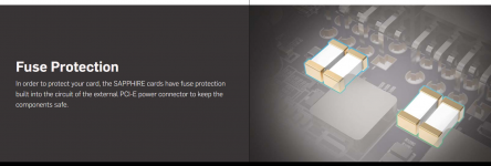

Ach du Scheiße...
Also, die 3080 GameRock ist ne Daisy Chain Karte.
Die läuft also auch mit zwei Steckern.
Das ist bei der Sapphire nicht der Fall, diese benötigt zwangsweise alle 3 Stecker.
Wenn du den CPU Stecker in die Sapphire gerammt hast, dann kann es sein, dass
Karte, Netzteil und Board beschädigt wurden.
Ich tippe auf Karte und Netzteil.
Tut mir echt leid.
Jetzt kommts aber, die Sapphire hat Sicherungen!
Bestell mal n neues Netzteil, probier ob das Ding dann anspringt.
Auf der 7900XTX Nitro sind Sicherungen, diese lassen sich tauschen.
Es kann also sein, dass die Karte sich selber gerettet hat.

Und wenn die Karte nicht mehr läuft, dann keine Panik.
Da gibts Leute wie z. B. KrisFix, die können diese Sicherungen tauschen.
