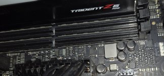

Mein Rechner läßt sich seit gestern nichtmehr hochfahren wenn ich die Power Taste drücke. Habe versucht danach mit einem Klickschalter ihn hochzufahren ohne Erfolg. Habe danach eine neue Batterie besorgt und führte zu keinem Erfolg. Danach das Netzteil getestet mit einer büroklammer und der Lüfter drehte sich bei dem Test, ein anderes Netzeil zur prüfung habe ich nicht.Das Mainboard leuchtet am Logo auf bei eingeschalteten Netzteil. Die QLeds jedoch nicht. Sie sind aus. Ausbauen einzelner DDR Riegel oder starten des pc mit nötiger Versorgung des Pc klappte auch nicht..Das Mainboard komplett ausgebaut und versucht mit CPU und einem Ram riegel zu starten ging leider auch nicht. Da ich leider nur spezifische Angaben machen kann was im rechner verbaut ist, hoffe ich das mir der ein oder andere weiterhelfen kann und entschuldige mich vorab für die sperrigen Infos.

Noch 2 Fotos wie Strom auf der Platine ist . Und die QLeds nicht leuchten

Wenn Du den Rechner startest und KEINE der 4 QLEDs aufleuchtet dann ist mit ziemlicher Sicherheit das Board defekt.
Hallo nochmal danke erstmal für die Hilfe. Habe mit dem Kundensupport von Asus telefoniert. Leider konnte sie mir auch nicht helfen und werde jetzt im Garantiefall das Mainboard einschicken und hier euch auf dem laufenden halten, ob das Problem danach behoben ist.
