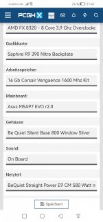

Ja ich werde mal sauber machen. Das kann es wirklich sein denn den CPU Kühler habe ich wirklich schon sehr lange nicht gesäubert. Steht alles in meiner Signatur aber hier ein Screenshot was eingebaut ist. Ausser die Grafikkarte die habe ich nicht mehr es steckt gerade irgendso ein Gaming untaugliche Nvidia Grafikkarte drinnen und das Gehäuse ist schon seit einpaar Jahren ein BeQuiet Dark Base Pro 900 rev.2 den hatte ich vor Corona besorgt weil ich zu ryzen wechseln wollte aber dann wurde ja alles teurer durch die pandemie. Jetzt bald habe ich aber vor alles alte raus zu schmeissen mal schauen.

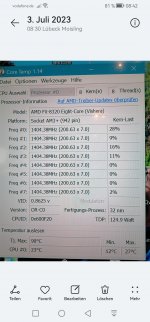

Temperaturen sehen hier normal aus. Hab bis jetzt zwei DVD und Blu Ray Laufwerke und die zwei Festplatte abgesteckt und nur mit Windows Festplatte gestartet und der Rechner ist trotzdem ausgegangen. Als nächstes werde ich die Windows hdd trennen und im BIOS nach schauen ob ich da irgendwas unnormales oder Fehler sehen kann.
Die Temperaturen sehen hier normal aus. Hab bis jetzt die DVD blu ray Laufwerke und die zweite Festplatte getrennt und nur mit Windows Festplatte gestartet und der Rechner ist trotzdem ausgegangen. Als nächstes werde ich die Windows hdd trennen und dann im BIOS nachschauen ob ich da irgendwas unnormales oder Fehler sehen kann.
