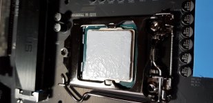

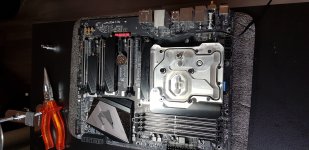

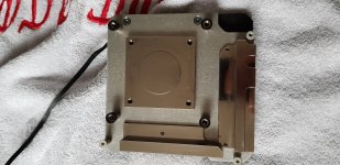

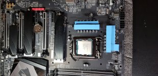

Moin! Kann sein dass ich mich gestern (Nacht) mit der Beschreibung verhauen hab. Ich habe einen 420er Front (Corsair Hydro X Series XR5 420mm Water Cooling Radiator, bestückt mit 3xThermaltake Riing Plus 12 RGB Radiator Fan TT Premium Edition- die Luft wird reingepustet) und einem 240er- Oben (EK Water Blocks EK-CoolStream SE 280- bestück mit 2 x Noctua NF-A14 PWM chromax.black.swap -Luft wird rausgesaugt). Gehäuse ist das Thermaltake View 71 TG RGB Plus!
also bei 80 grad bei der CPU würde ich eher mal schauen ob die wlp nicht zu dick oder zu wenig aufgetragen wurde, ob der kühler richtig sitzt, kann auch sein das du zu wenig radiator flache hast (Faustformel ist ja pro 100w 100mm Radiator Flache um akzeptable Temps zu kriegen)
bei meiner vorheriger CPU mit dem 9900ks@5,2 hatte ich solche temps nicht, nicht mal mit dem 10900k da hatte ich max 60 grad bei 5,3@all core (jetzt 25 dank des peletier Elements)
MOin! Der 9900 wird durch den EK-Momentum Aorus Z390 Master D-RGB - Acryl + Thermal Grizzly Kryonaut Wärmeleitpaste (normal aufgetragen?!- Ich suche mal ein Foto) auf dem Z390 Aorus Master gekühlt :-)
