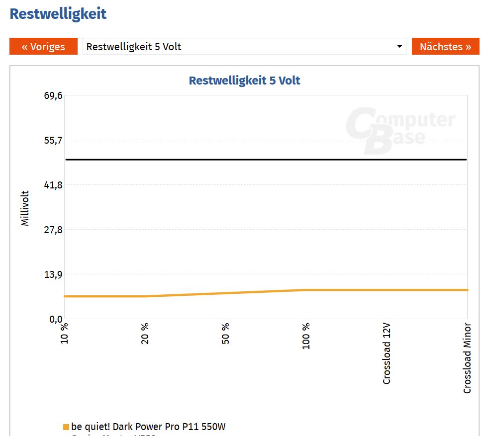

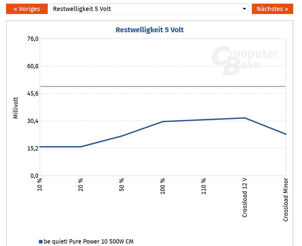

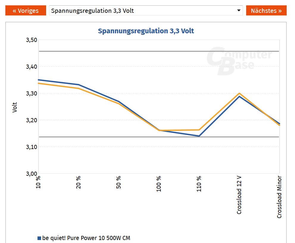

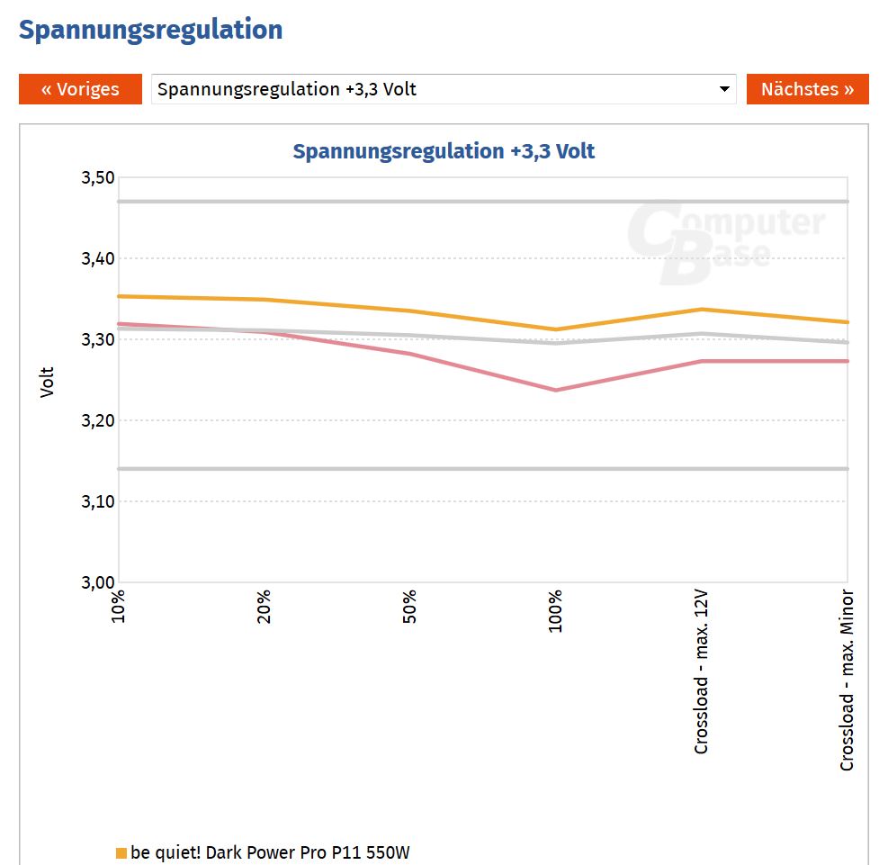

Mäuschen,
ich kritisiere und verbessere Dich ungern und sehr selten. Wenn Du Dir z.B. die Spannungsschwankungen des L10 auf 5V anschaust, dann liegt man neu schon bei 60% des maximal tolerierten Wertes. Wie sieht das mit drei Jahre alten und durchgenudelten Kondensatoren aus, wenn ein Netzteil oft und lange im Einsatz ist? Gerade mit diesen lächerlichen BeQuiet Drehzahlen, die alles machen, aber nicht kühlen.
Auch die Spannungsstabilität der L10 Netzteil ist auf 3,3V alles andere als gut. Das ist jammern auf hohem Niveau, aber die paar Euro mehr für ein Straight Power 11 sind etwas mehr als Luxus. Man kann das Netzteil dafür einfach etwas länger nutzen
