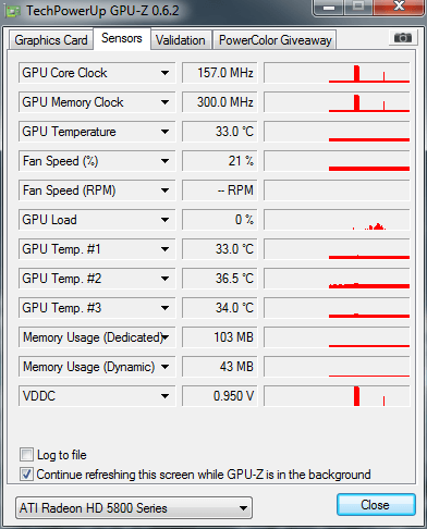

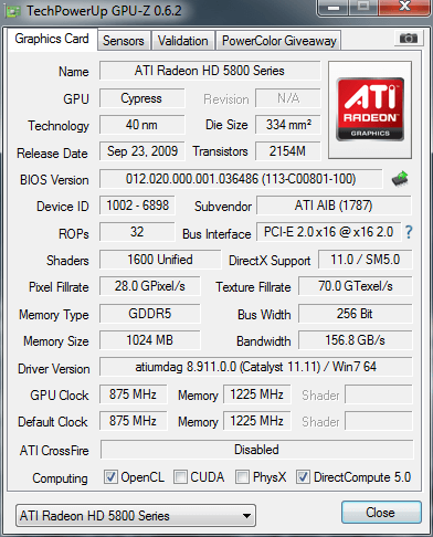

Screenshots gehen unter Win 7 am Besten mit dem Snipping Tool (einfach mal in das Suchfeld des Startmenüs eingeben). Hochladen kannst Du die Screnns dann auch direkt hier im Forum: [How To] Bilderupload im Forum - Version 2.1 .
Gerade bei CPU-Z sind Textdateien schnell unübersichtlich.
Der Test mit 3D Mark klingt gut. Wenn Du den 3D Mark 11 nimmst, kann man gut einschätzen, ob da irgendwas bremst.

Welcher Treiber ist aktuell installiert? Schon eigenartig, daß er so über den Treiber meckert. Teste mal mit 3D mark Vantage.

ich verstehs einfach nicht,hab den Treiber von der Powercolor Seite genommen.frust lass nach,bis morgn
Ne musst nix aus machen. Sieht nach nem falschen grafikkartentreiiber aus. Installiere mal das neuste direct x11 was es momentan gibt und zusätzlich dann noch den neusten grafikkartentreiber direkt vom hersteller deiner karte. Lg
Die Herstellertreiber sind afaik nur bei mobilen Lösungen erforderlich. In Deinem Fall würde ich den Standardcatalyst von der AMD-Seite nutzen. Testhalber mal bitte ohne das Control Center installieren, das läßt sich bei der Installation abwählen (benutzerdefinierte Installation). Das Control Center kann immer wieder für Probleme sorgen. Dann mal BF 3 Testen.
