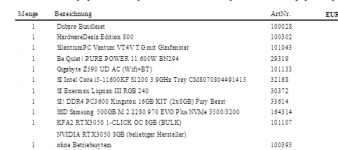

Mein Dad und Ich haben ihm vor gut einem Jahr über Hardwaredealz einen pc für 1000€ gekauft über Dubaro.
Nun hat mein Dad irgendwelche Probleme beim Hochfahren bzw lässt sich beim ersten Starten nicht hochfahren, er geht einfach im bootvorgang aus. Erst beim 2ten Start fährt er hoch… auch in seinem Game hat er zZ nur 15 Fps
Da ich ca 500km weit weg wohne und ich jemand bin der vor dem teil sitzen muss um das problem zu verstehen suche ich jetzt einfach mal hier hilfe vllt hat ja jemand eine idee woran es liegen könnte
Die pc komponenten habe ich angehängt mit einem screenshot

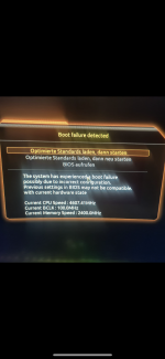

Anscheinend bekommt er beim booten auch einen bios fehler bzw zeigt irgendwelche konflikte an

Ich denke... als erstes wäre mal "cmos Reset" angesagt.
Denn scheinbar kann der Rechner mit den eingestellten bios settings nicht booten. Lädt dann jeweils im 2. Durchgang stock settings und bootet dann durch.
Also erstmal cmos Reset und schauen ob er dann normal booten kann.
