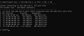

Versuch das mal, hat bei mir zumindest geholfen die Spikes zu reduzieren (mehrere Geräte gleichzeitig aktiv -> TV mit Streaming und PC mit einem Download / Gaming).

Danke schonmal für die fixe Antwort, ich habe aber quasi nie mehrere Geräte gleichzeitig aktiv. Nur zb Handy und Rechner, werde das nachher aber mal testen :)

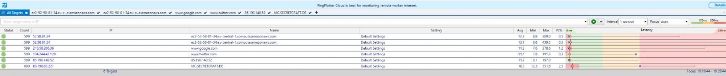

Ich habe jetzt mit Pingplotter nochmal meinen Router angepingt und 8.8.8.8, ist das aussagekräftig?
Und wie argumentiert man dann beim Provider, dass die Latenz zu hoch ist? Zumindest falls diese Screenshots ausreichen

Sieht völlig normal aus.
Zumindest entedecke ich keine Unregelmäßigkeiten.
Wo sind die 250ms-Pings?
Genau das ist das Problem, ich sehe da hohe Latenzspitzen, genau wie bei den anderen Tests oben von Pingplotter, allerdings kenne ich mich halt auch nicht aus.. dementsprechend schwierig ist es das Problem zu schildern. Aber es ist definitiv da, nur kann ich schließlich auch kein Gameplay von diversen spielen schicken.

Ich kann euch nur sagen das Problem liegt nich bei ihm: (Siehe grüne Markierungen im Screenshot rechts.)
Das Problem leigt in diesem Fall zwischen nexiu und google.
Und wenn dein Anbieter da kein größeren Kapazitäten zu Stoßzeiten gebucht hat dann kannst man da nix machen.
Da kann der noch 20 Mal die Leitung messen, das Problem liegt nicht zwischen ihm und seinem Anbieter.
