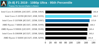

Man könnte ja auch mal nen 10700k mit 4c/4t+4c/8t als quasi Hybrid laufen lassen@W11.
Die 4 HT-Threads sollten doch meistens für den Integer-Kram reichen.
Bei einem guten Scheduler bedeutet das einfach nur etwas weniger Leistungsverlust als HT ganz aus. Warum sollte man das wollen?
Warum stellt PCGH beim 5950x das SMT dann aus?
Man hat in vielen Games gar net so viele mainThreads >90% Auslastung, da würde ich die 4 besten Cores höher
OCen. Die anderen 4c/8t schaffen dann schon den Rest.

1. Der 5950x hat so viele Kerne wie der 1070k Threads.
2. Ein guter Scheduler beachtet eben genau dass die Hälfte der Threads nur aus HT kommen und liefert eben mit HT mehr Leistung.
Der spannende Test ist also eher ob man auch bei den letzten Härtefällen HT endlich an lassen kann.
Wie Du oben siehst kann der 5900x mit seinen 24t nix anfangen.
5950x war leider net dabei bei Anandtech.
Rein subjektiv klingt Es für mich verlockend die mainCores einfach mal 200MHz höher zu takten.

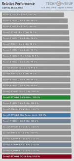

Advantage in 4k im GPU-Limit ???
Für Intel gäbs interessante 4800er Kits zum humanen Preis:
Nur in kleinen Auflösungen skaliert Ryzen besser.
Das Einzige Was für den 5950X gesprochen hat in GPU-Tests war SAM, weils erst nachträglich bei Intel kam.
Und die Ironie an der Sache ist, das der GPU-Parcour bis vor kurzem ohne rBar/SAM war.
Jetzt ist Es praktisch egal, ob man rBar oder SAM nutzt bzgl. CPU.
Dann nimm Dir mal 5 Sekunden Zeit und schau das Ergebnis in 4k an.
Da spielt PCiE net so die große Rolle.
Für mich ist Intel im GPU-Limit@4k nach wie vor etwas besser.
