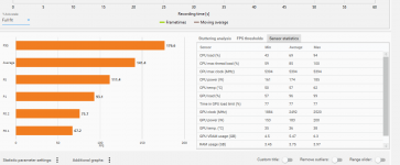

Der Verbrauch steigt mit RamOC übrigens ganz böse bei Prime höherer k-size z.B. 1024k
