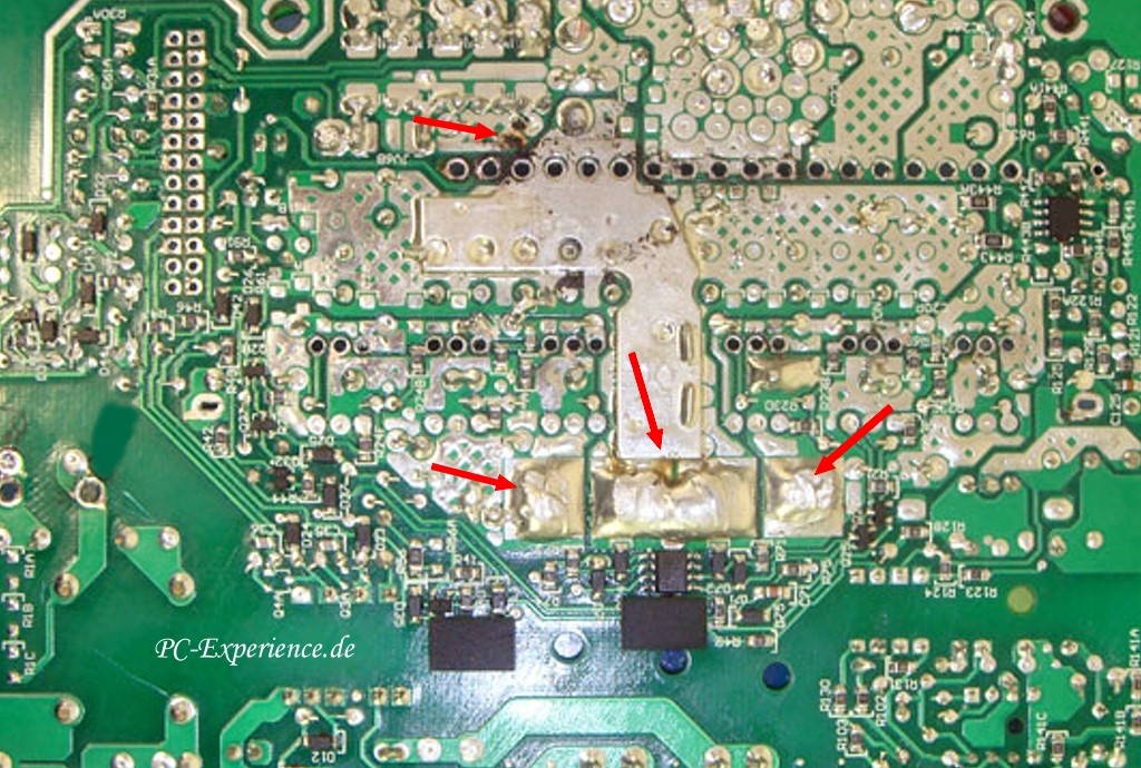

Verscheuere halt das Netzteil bei ebay und hol Dir ein gescheites, z.B. Antec HCG 520 oder eins aus der be Quiet Straight Power E8 Serie.

Wieso sagt man das Netzteil hat die ganzen Schutzvorrichtungen nicht. obwohl
"Die so wichtigen Schutzschaltungen fehlen keinesfalls, wobei man gerade diesbezüglich sehr differenzieren sollte, denn nicht überall, wo OCP, OVP usw. draufsteht, sind diese Schutzschaltungen auch wirklich aktiv. Es gibt durchaus Hersteller, die gerne mal diese Schaltungen wegrationalisieren, auch wenn es im Prospekt anders beschrieben steht. Die Motive dafür liegen auf der Hand, die Schutzschaltungen haben negative Auswirkungen auf die Effizienz eines Netzteils und da nur mit hohen Effizienzen gut geworben werden kann, wird gerne schon mal getrickst. Der Verbraucher hat diesbezüglich kaum eine Möglichkeit dies zu überprüfen, erst wenn sein Netzteil abraucht und alle angeschlossenen Komponenten gleich mit in den Abgrund reißt, wird deutlich, was nicht funktioniert hat. Diesbezüglich besteht beim NZXT/Super Flower Layout aber kein Grund zur Sorge, chipkontrollierte (Silicon Touch PS223) Schutzschaltungen sind vorhanden und zwar in folgenden Varianten:

Tschuldigung wen ich etwas frech werde, aber kannst du lesen?
In dem Artikel der pc-reviews steht doch eindeutig drin was das Teil hat u.a OCP hat xD
Ja, und?
Nur weil das im Magazin steht, nimmst du das für bare Münze?
Wurde der Schutz getestet?
Ach ja, nee, wurde nicht getestet, also kannst du den Artikel in die Tonne treten.
Und wenn ich so eine Lötqualität sehe, kriege ich schon wieder Schweißausbrüche. :(

@Rukash: ich weiß es ist hart, aber nimm es hin. Das Netzteil ist nicht so toll.
2 Möglichkeiten hast: Behalten mit Risiko oder ein anderes kaufen. Wenn du bedenkst wie teuer die restliche Hardware ist, wäre ein anderes kaufen sehr empfehlenswert.
