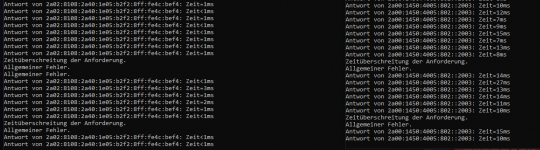

Mach mal 2x cmd/Eingabeaufforderung auf und dann folgendes
1.
Code:
ping -t fritz.box
2.
Code:
ping -t google.de
Wenn dann der Aussetzer auftritt beide weg sind/Fehler werfen dann spricht vieles für deinen PC/deine Netzwerkkarte
Wenn nur der 2. Fehler macht, ist dein Internet weg, aber intern läuft noch alles -> eher Router/Anschlussproblem

das kam jetzt gerade dabei raus hatte auch gerade wieder das problem
links ist ping zum router und rechts ping nach google

Warum auch immer dein Rechner Nativ einen IPV6 Ping macht. Aber egal,
ich würde mal vermuten das da was mit deiner Netzwerkkarte /Port nicht stimmt weil die Verbindung zur Fritzbox zeitgleich zu dem zu google abbricht.
Womöglich ist etwas in den Netzwerk Einstellungen verstellt.
führe mal Ip config / all aus.
Sonst schau mal in den Adapter Optionen ob ip4 aktiviert ist.
