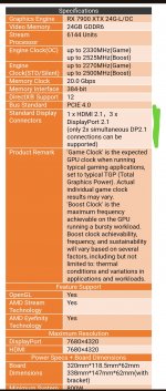

Jetzt habe ich auf folgender Seite (https://lanoc.org/review/video-cards/8784-powercolor-hellhound-rx-7900-xtx) zufällig gelesen das laut denen nur zwei DP 2.1 gleichzeitig betrieben werden können? Ist das wirklich so, weil dann bringt mir die Karte ja nichts da ich ja 3 Bildschirme gleichzeitig über DP angeschlossen haben muss und zusätzlich den 4ten über HDMI.
Kann ich mir irgendwie garnicht vorstellen daß das so ist, weil dann bräuchte man ja auch keine drei DP 2.1 zu verbauen 🤔

Nutzt der Monitor denn überhaupt 2.1?
Nein die drei Monitore nutzen DP1.4.
Ich glaube ich hab die Aussage einfach nur falsch verstanden oder?
Meinten die das sofern 2.1 genutzt wird nur zwei DP genutzt werden können und wenn z.B. 1.4 genutzt wird dann können alle drei genutzt werden?
Dann würde das ja passen.
DP2.1 ermöglicht u.a. höhere Bildwiederholfreq. und Bandbreite. Damit kann die GPU ihre theoretisch mögliche Auflösung und Bandbreite bereits bei 2 Displays die via DP2.1 laufen erreichen. Mit 3xWQHD sollte es eigentlich keine Probleme geben.
