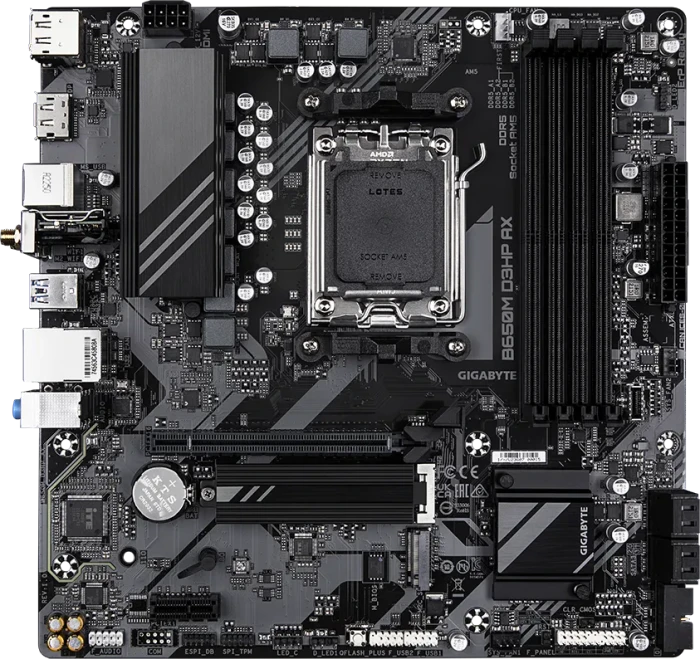

Hier mal AM5 Zusammenstellung. Mit den Prozessoren die möglich sind, paar Wifi Boards zur Auswahl. Mit dem 7800x3d kommst über die 600. Mit den + und - Tasten kannst die Teile auswählen, siehst gleich wo du preislich bist.

Eine Frage noch zum Mainboard:
Dieses hat auch Wifi oder nein? Dieses Board hat uATX, ist das groß von Bedeutung? Ich meine, unser aktuelles hat ATX ohne u.
Danke und LG
EDIT: @Hellhammer und @cordonbleu : Bei dem Lüfter ist nicht so schlimm ob der Alte passt oder nicht (ich könnte ja schauen), ich werde dem neuen System einfach einen Neuen gönnen ;) ! Zumal nach 7 Jahren die Mechanik ja auch etwas leidet ...
Ich vermute aber, dass ich mit dem 7800x3 definitiv das Beste bekomme?
Zum Zocken perfekt. Da hast Jahre deine Ruhe. Wenn du später mal die Graka aufrüstet brauchst dir um den Prozessor keine Gedanken machen das der womöglich zu schwach ist. Da brauchst dann eher ein neues Netzteil.
Ja hat Wifi, habs nur reingetan weils eben günstig ist. Beschreibung auf Geizhals aufklappen, steht alles drin. Oder auf der Herstellerseite auch schauen. Aber nimm ein ATX Board, hast ja schön Platz in deinem Gehäuse.
Zeig mal das Montagekit für AM5, das es nachzukaufen gibt :D
Ja im Eifer eben AM5 auch geschrieben, gibts natürlich nur für Intel. Werds korrigieren. Danke für den Hinweis.
