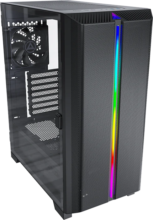

Ein günstiges Meshgehäuse mit viel Platz, 2 Lüfter in der Front, einer im Heck verbaut.
Paar andere Vorschläge, RGB musst ja nicht akivieren.

Thema Gehäuse: Ich habe mich einfach in den be quiet! Pure Base 500 mit Sichtfenster verguckt.
Wenn es dir gefällt nimm es. Du hast es jeden Tag in Verwendung. Luftig ist halt besser. Was ich da noch blöd finde ist das Frontpanel, fummel da einen USB Stick rein. Jetzt sitzt am Pc und greifst runter steckst den Stick rein. Kommst aber auf den Ein Aus Schalter an. Kiste is aus. Ein Stick ist ja erst nach dem zweiten mal drehen drin, und mit Glück und noch so aufpassen hast das Ding ausgeschaltet. Das bitte berücksichtigen. Der linke Usb ist belegt rechts nudelst was rein...
Okay, ihr habt mich überzeugt. Nach viel lesen habe ich dann doch Abstand von dem Gehäuse genommen. Ich bin jetzt bei zwei Gehäusen von be quiet! und Fractal Design gelandet, wobei ich stark zum be quiet! tendiere.
Favorit:
Fractal Variante:
Bei dem be quiet! ist Airflow jetzt besser. Würdet ihr hier noch einen Frontlüfter und einen oben reinsetzen oder meint ihr, die drei Lüfter reichen? Hier sind ja Pure Wings drin. Kann man die dann auch mit anderen , z.B. Silent oder Light Wings kombinieren bzw. die austauschen? Das soll halt so leise wie möglich sein. Ich blicke bei den verschiedenen Bezeichnungen nicht durch., sorry...
