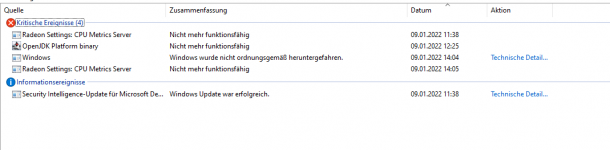

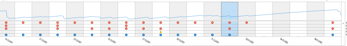

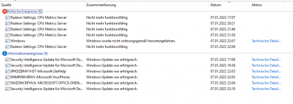

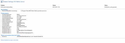

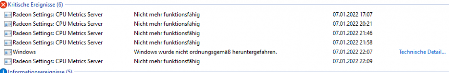

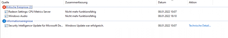

Ich hänge hier noch einmal ein Paar Screenshots aus dem Windows "Zuverlässikeits..." an welche damals entstanden sind (Januar 2022)!
