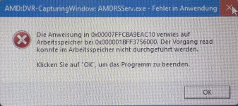

Neben dem Problem bekomme ich hin und wieder folgende Fehlermeldungen.
Eine Fehlermeldung bezüglich des Arbeitsspeichers

Dein System läuft nicht 100% stabil, senke den Takt vom RAM auf 3200MHz.
Es ist völlig egal ob es bei anderen stabil lief/läuft, es vorher funktioniert hat oder geglaubt hast das es vorher 100% stabil war.
Wenn etwas übertaktet oder "optimiert" wurde, zurücksetzen auf Standard, egal ob CPU, GPU oder Vram.
Es schadet auch nicht die neueste BIOS Version und den neueste Version des Chipsatztreibers zu installieren.
Genau hier würde ich auch anfangen. Erstmal alles bzgl. Hardware auf Standardeinstellungen setzen (sicherheitshalber auch "Werks-OC" bei zb. der Graka), um alles in der Richtung als mögliche Fehlerquelle ausschließen zu können. Wenn Windows bzw. der Computer den "Anker" wirft, sich also "hart" abmeldet, dann ist es oft wegen einem Problem bei der Hardware. Dabei spielt es wie schon erwähnt auch keine Rolle ob vorher alles problemlos gelaufen ist.
Auch ein Blick ins Ereignisprotokoll könnte nicht schaden.
Also bitte mal den Ram wie oben gesagt mit maximal 3200 mhz Jedec timing laufen lassen.
Und danach auch mal sfc /scannow in der Admin cmd ausführen.
Dies ist ein Windows Befehl der kaputte Dateien wieder repariert.
Sicher ist sicher Apex würde ich falls bei sfc kaputte daten gefunden wurden auch mal komplette neu installieren.

Durch sfc/scannow wurden tatsächlich einige beschädigte Dateien entdeckt und repariert, wodurch jetzt alles wieder funktioniert. :)
