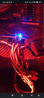

Leider hab ich zu deiner Grafikkarte nichts gewunden, ob am PCI-E Stromstecker 6+2 eine Kontroll-LED vorhanden ist.
Die Dekorations-LEDs haben über die Funktionsfähigkeit keine Aussagekraft und Helfen uns nicht weiter.
Kannst du ein Foto von der Grafikkarte machen, auf der man gut Sehen kann welche LED da Leuchtet, Danke!
Das ist jetzt kein Bild von mir aber so ging es am schnellsten.

Leider hab ich auf der Homepage deiner Grafikkarte keine genau Angaben dazu gewunden. Es deutet auf ein Stromproblem hin. PSU, Kabel, Stecker oder Grafikkarte haben/machen ein Problem.

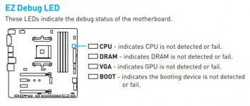

Du hast auf dem Mainboard Debug LEDs die dir zeigen wo der POST hängen bleibt. Alle anderen RGB Beleuchtung hilft nicht weiter.
Wenn das MB komplett leer* ist und du NUR das Netzteil angeschlossen hast. Sollte die Debug LED für CPU leuchten. Wenn nicht ist das Netzteil oder Mainboard Defekt. Wenn sie leuchtet, Strom aus und CPU mit Kühler einbauen. Wenn du jetzt den PC startest sollte er bei der RAM Debug LED stehen bleiben. RAM rein und weiter mit dem Test. Kommt er bei der VGA Debug an und es geht nicht weiter, ist der Fehler bei der Grafikkarte.... Kommt du bis Boot ist der Datenträger mit Windows dran. Jetzt startet der PC durch oder die Windows-Platte ist hin.

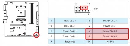

* Alle Hardware von CPU, RAM, GPU, Datenträger, Monitor, alle Lüfter und USB Geräte vom Mainboard trennen und nur mit dem Netzteil verbinden. Du kannst mit ein Schraubendreher das MB starten in dem du kurz die PINs brückst!
Quelle MSI
Quelle MSI
Das habe ich ja auch gemacht und es blieb bei vga stehen aber wieso sollte es nicht relevant sein wieweit der start Vorgang geht ? Oder missverstehst du was ich meine ?

Wenn der Test mit eingebauter Grafikkarte an der VGA Debug LED hängen bleibt (leuchtet dauerhaft), wird es ein Problem mit der Grafikkarte geben. Sie bekommt nicht genug Strom oder ist Defekt. Wenn du die Stromquelle ausschließen kannst, bleibt mit hoher Wahrscheinlichkeit nur der Defekt übrig.
