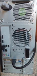

Was für ein PC hast du Dell, HP o. ? Hast du die Typenbezeichung?
Kannst du mal ein Fotos vom PC, hintere IO (USB, LAN, HDMI Anschlüsse) und Innenleben machen!?

Acer Aspire TC-780

Im HDMI Port könnte "nur" eine Schutzkappe drin stecken?! Kannst du die Abziehen?
Im Handbuch, was leider den Namen nicht verdient, gehe ich davon aus, dass der HDMI funktioniert.
