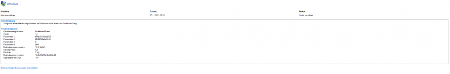

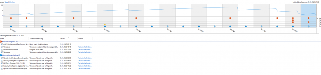

Fehler History
-Seit ein paar Tagen crasht Anno1800 ohne einer Fehlermeldung nach 3h zocken. Wurde auf den Desktop geschmissen
-Gestern wollte ich Doom Eternal zocken nach 5 Sekunden Ingame freest mein Rechner und konnte ihn per Gehäuse Knopf herunterfahren
-Windows hatte zu den Zeitpunkt im Ereignis Protokoll einen Hardware Fehler gemeldet

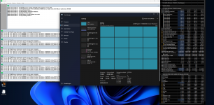

Habe jetzt auch noch Prime 95 geladen und unter Options Benchmark gestartet. Nach genau 60min Prime Startet der PC einfach neu und fertig ohne Fehlermeldung... nicht ok???
Prime 95 Manuel Tests mit Run a Torture Small FFT high power heat CPU stress mit 100% Cpu auslastung und 100%Ram auslastung lief 3h war OK kein Neustart.

Werde das Bios die Tage zurrücksetzen und mal alles ohne Expo testen. Bin gerade etwas verwirrt warum Windows mir einen Hardware Fehler rein drückt. Meine Spannungen liefen 7Wochen lang stabil ? Bin doppelt verwirrt warum Prime95 Benchmark nach 1h den Rechner herunterfährt und neustartet??? Windows hat leider keine crashdump erstellt. YEEHAAA :ugly:
