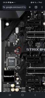

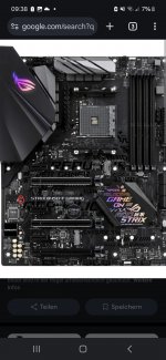

Habe glaube ich das Problem gefunden... Habe wohl echt ein Bauteil weg gesaugt. Alle nicht belegten löt stellen sind rund, wie ein Wassertropfen, eine aber nicht. Bilder vom Mainboard aus dem Internet haben da noch ein Chip sitzen. Die ersten Bilder, die Screenshots, sind aus dem Internet. Die danach von meinem.
