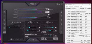

XMP bzw. DOCP waren jetzt zuletzt deaktiviert, Prozessorleistung auf max. 75% begrenzt (kein Unterschied). Zeit bis zum Absturz waren ziemlich genau 54 Minuten. Etwas länger als die Tage zuvor. Womöglich hängt das mit der Drosselung des CPU´s zusammen, was die Theorie mit der Temperatur unterstützt. Allerdings ist mir unklar, wie es bei im Schnitt 75°C und max. 87°C dazu kommen kann.
Anbei noch ein Screenshot von den Temperaturen < 20s vor dem letzten Ausschalten:

Bei einer CPU mit 2 CCX und nur106w Verlustleistung sind 87°C IMO deutlich zu hoch. Welcher CPU Cooler wird verwendet?
habe es in bios auf 87 grad gestellt und hab irgend was maximal 85 grad wenn ich cinebench R20 machen etc...
