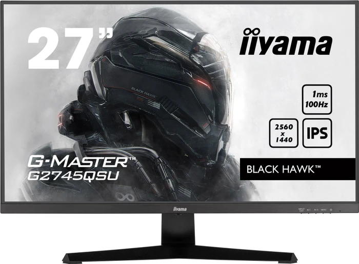

evtl. schaue ich da auch nach neuen Monitoren (wobei mir da 2 einfache 24er in FullHD 16:10 reichen)...
Glaub mir gerade wenn man längere Zeit mal am PC arbeitet möchte man man ein größeres Display nicht mehr missen. Ich würde dir da ein 27" mit 165hz IPS Panel ans Herz legen. Das ist ein guter Kompromiss. Das zweite Display(für Werkzeugleisten, Browser etc.pp.) kann dann ja gern 24" sein. ;)
Die Zusammenstellung liegt unter deinem max. Budget. Beinhaltet neben dem PC dann auch ein entsprechendes 27" Display. Die Komponenten sind an ein Whitebuild angehalten. Das lässt sich aber auch problemlos in schlicht schwarz innerhalb deines Budgets realisieren.

Bisher hatte ich nur 24", das passte soweit, ich möchte zB. keinen zweiten Monitor missen. Finde aber unterschiedliche Größen nebeneinander schrecklich und unergonomisch, dann vielleicht 2 x 27" :)
Wobei mir bei den Genannten der Stromverbrauch mit 65W (typisch) recht hoch vorkommt, spricht da was gegen diesen hier (auch wenn er "nur" 100Hz hat):

Was sagst du zu dem oben verlinkten Monitor?
Gerade bei Dual Monitor spielt der Stromverbrauch ja doch doppelt rein, 130W zu 42W ist da schon ein Unterschied...
