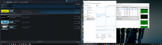

Hier die Screenshots

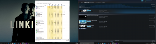

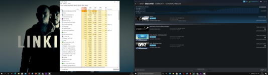

Der download schwanckt auch die ganze zeit(siehe bilder). Habe den Router eben zurückgesetzt, jedoch ohne erfolg.
Ich kann wie gesagt auch anbieten das mann sich über TS und Teamviewer das ganze mal anschauen kann.
