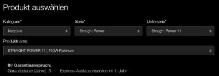

beQuiet hat ja 5 Jahre Garantie auf dein Netzteil gegeben. Wenn in der Zeit noch bist, solle das kein Problem machen.
Du könntest noch die Verkabelung kontrollieren, ob alle Stecker noch Sauber verbunden sind. Auf beiden Seiten PSU und Verbraucher.
Quelle Homepage (Allgemeine Garantiebedingungen)
