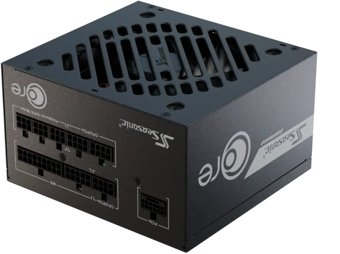

Wenn du (also der TE) wirklich den Hersteller wechseln möchtest besorg dir das Ding:
Auch Corsair, MSI und Enermax bauen keine Netzteile.^^ Die kommen auch von HEC, FSP, Seasonic, Great Wall usw..
Das Core dürfte bei Seasonic das Einstiegsmodel sein. Das Focus ist etwas teurer. Wenn man die beiden Netzteile vergleicht merkt man aber nicht viel Unterchied. Das Focus hat einen größeren Lüfter. Ist um ein paar Prozent effizienter und man bekommt 10 Jahre Garantie.
