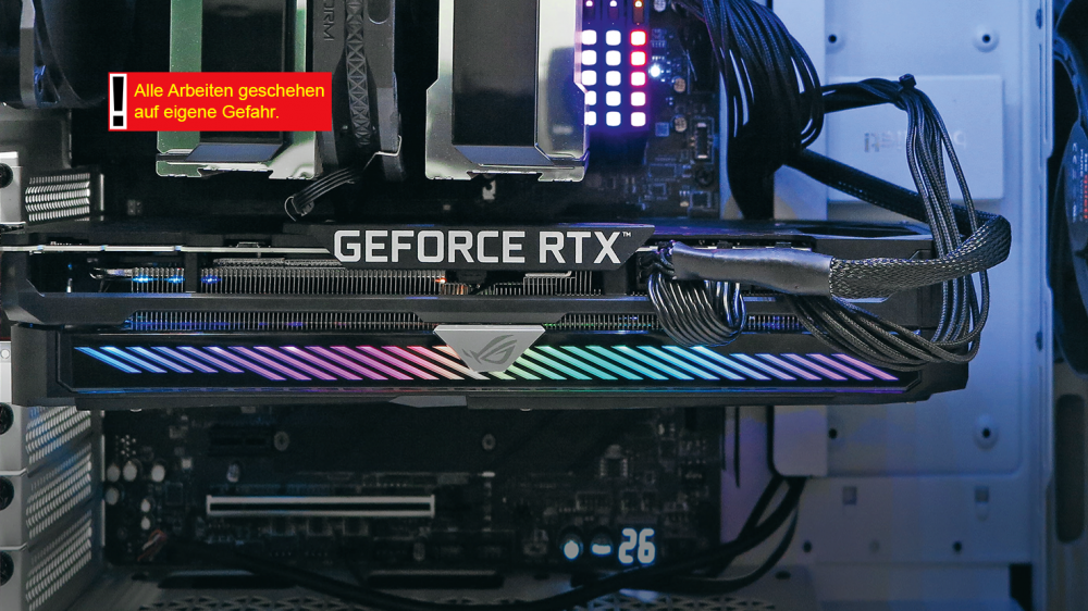

Ah okay, derzeit führen 2 Kabel vom NT zur GPU > 1. Kabel 2x8Pin 2. Kabel 1x8Pin - Habe noch eines mit 1x8Pin dann ändere ich dies auch gleich mal - vielen Dank
Du hast 3 Anschlüsse am Netzteil.
Das Doppelstrang Kabel an Port 2 an schließen. Das einzelne kannst du an 1 oder 3 anschließen.
