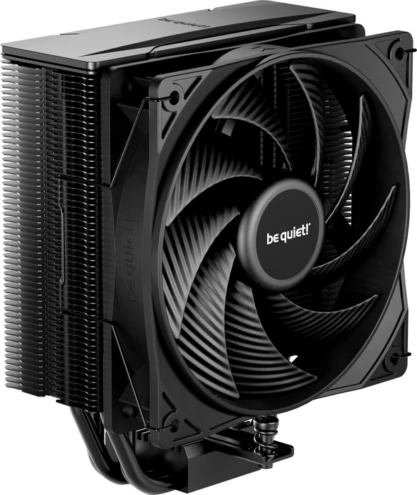

Kühler: be quiet! Pure Rock 3 Black

Kühler geht günstiger, RGB einfach abschalten oder nicht anschließen.

Bei der Cpu brauchst einen starken Kühler:
