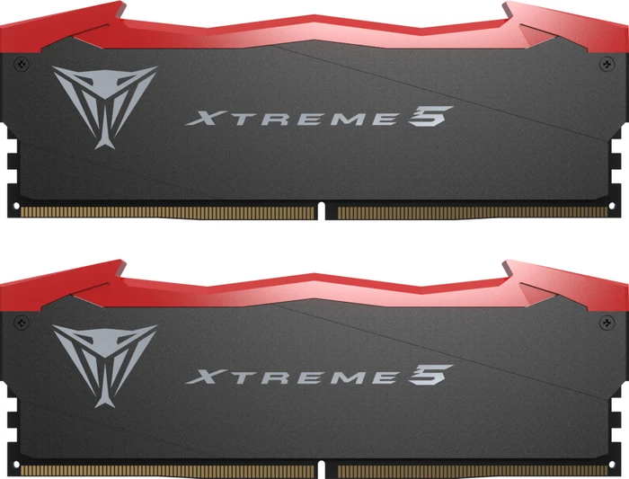

Ram mit 6400 MT/s etwas günstiger als deiner:
Wennst statt 64 GB Ram mit 48 GB nimmst gibts schnellere Riegel.
