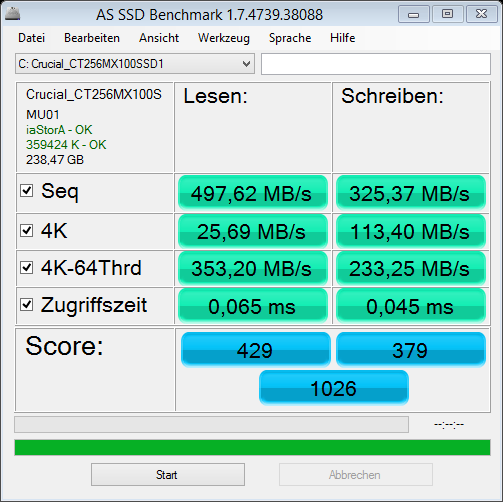

Sind die Werte eigentlich ok?
http://666kb.com/i/crp6jcy5e3wqof3rd.png
