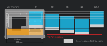

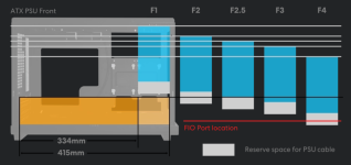

Das PSU (auch ATX) kann auch so eingebaut werden, das er von Vorne die Luft bekommt. Alternativ bei auch Seitlich, wenn die Grafikkarte Senkrecht/Hochkant eingebaut wird:
Man kann die Grafikkarte in zwei Varianten einbauen.
Direkt im Mainboard, dann kommt das PSU wie folgt eingebaut:
oder mit Riser-Kabel:
Die Gehäuselüfter sollten so Montiert werden:
Lüfter nach Aufbau ausrichten:
Quelle Handbuch Seite 7-9

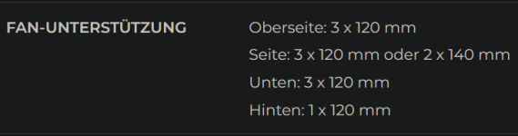

Hinten nur 1x 120mm.
Bei einer RTX 2060 sehe ich da gar kein Stress.
Kannst dann unten zwei, oben 3.
Seitlich würde ich nicht empfehlen. Machts nur chaotisch.
