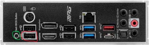

Entpackst die Zip-Datei. Im entpackten Ordner startest du den "Renamer" und lädst die neu benannte UEFI-Datei auf einen mit FAT32 formatierten USB-Stick (max. Größe 32GB).
Diesen USB-Stick steckst du hinten ins I/O-Shield (rot) und drückst den Knopf (Grün) bis die LED blinkt.
Dann wartest du, bis die LED erloschen ist und montierst die CPU.

Den Usb Stick formatierst mit FAT32, der braucht nicht groß sein, eine zwei GB Stick genügt.
Aus dem Handbuch deines Boards:
Aktualisierung des BIOS mit Flash BIOS Taste
1. Laden Sie bitte die neueste BIOS Version, die das Modell des Motherboards
entspricht, von der offiziellen MSI® Website.
2. Benennen die BIOS-Datei im MSI.ROM um und speichern Sie die Datei im Root-
Verzeichnis des USB 2.0-Speichermedien.
3. Verbinden Sie die Stromversorgung an dem CPU_PWR1 und ATX_PWR1-Stecker.
(Sie benötigen keine CPU und keinen Speicher zu installieren)
4. Stecken Sie das USB-Speichergerät, das die MSI.ROM-Datei enthält, in dem
Anschluss des Flash BIOS auf der Rückseite E/A des Panels ein.
5. Drücken Sie die Taste Flash BIOS, um das BIOS zu flashen, nun beginnt die Flash
BIOS LED zu blinken.
6. Nachdem das Flashen des BIOS vollständig ist, erlischt die Flash BIOS LED.
Hier kommst zum Handbuch und zum aktuellen Bios. Anleitungen mit dem Flash Bios Button am Board findest aber auch auf Youtube.

Mache ich das BIOS-Update einfach so, wenn das Netzteil und Mainboard schon richtig eingebaut sind (und am Mainboard liegt nur das Stromkabel vom Netzteil an, ansonsten ist noch rein gar nichts montiert?) und später trage ich die Wärmeleitpaste auf und montiere den CPU-Kühler und die Grafikkarte und die SSD aufs Mainboard? Und dann die restlichen SSDs später, ich werde ja erstmal die Betriebssysteme installieren auf der ganz schnellen SSD.
Ist das die richtige Reihenfolge?

Ja. Bios updaten, dazu nur Netzteil anstecken - übern Flash Bios Button hinten am Board. Dann alles einbauen.

Also ich habe jetzt wohl geschafft das BIOS Update zu machen, zumindest blinkte die LED eine Weile und dann eben nicht mehr. Jetzt würde ich die CPU einsetzen, Wärmeleitpaste drauf machen und mit einer Karte verstreichen, CPU Kühler drauf und dann den ganzen Rest.
Ist doch alles richtig so oder?

Wenn das UEFI geflasht ist, kannst Du wie Du beschrieben hast weitermachen.
