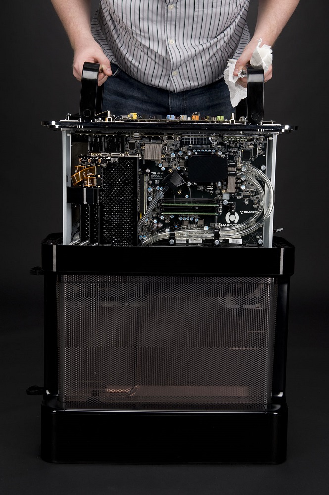

Außerdem glaube ich Ihr werdet massive Temperaturprobleme haben. Wahrscheinlich kennt ihr den "Hardcore PC Reactor". Das ist der einzige Öl gekühlte PC den man mal so kaufen konnte.
Hier werden wird Öl durch CPU, Chipsatz und Grafikkarten Wasserkühler gepumpt um diese ausreichend zu kühlen.

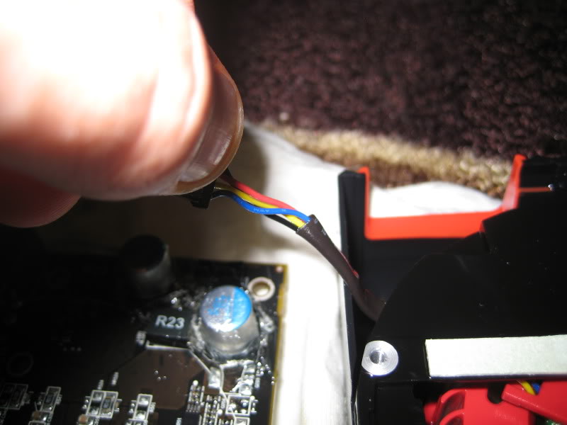

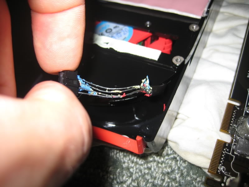

Hier mal zwei Bilder von HD5870 Kühlern des gleichen Herstellers nach einem Monat in dem Öl:
