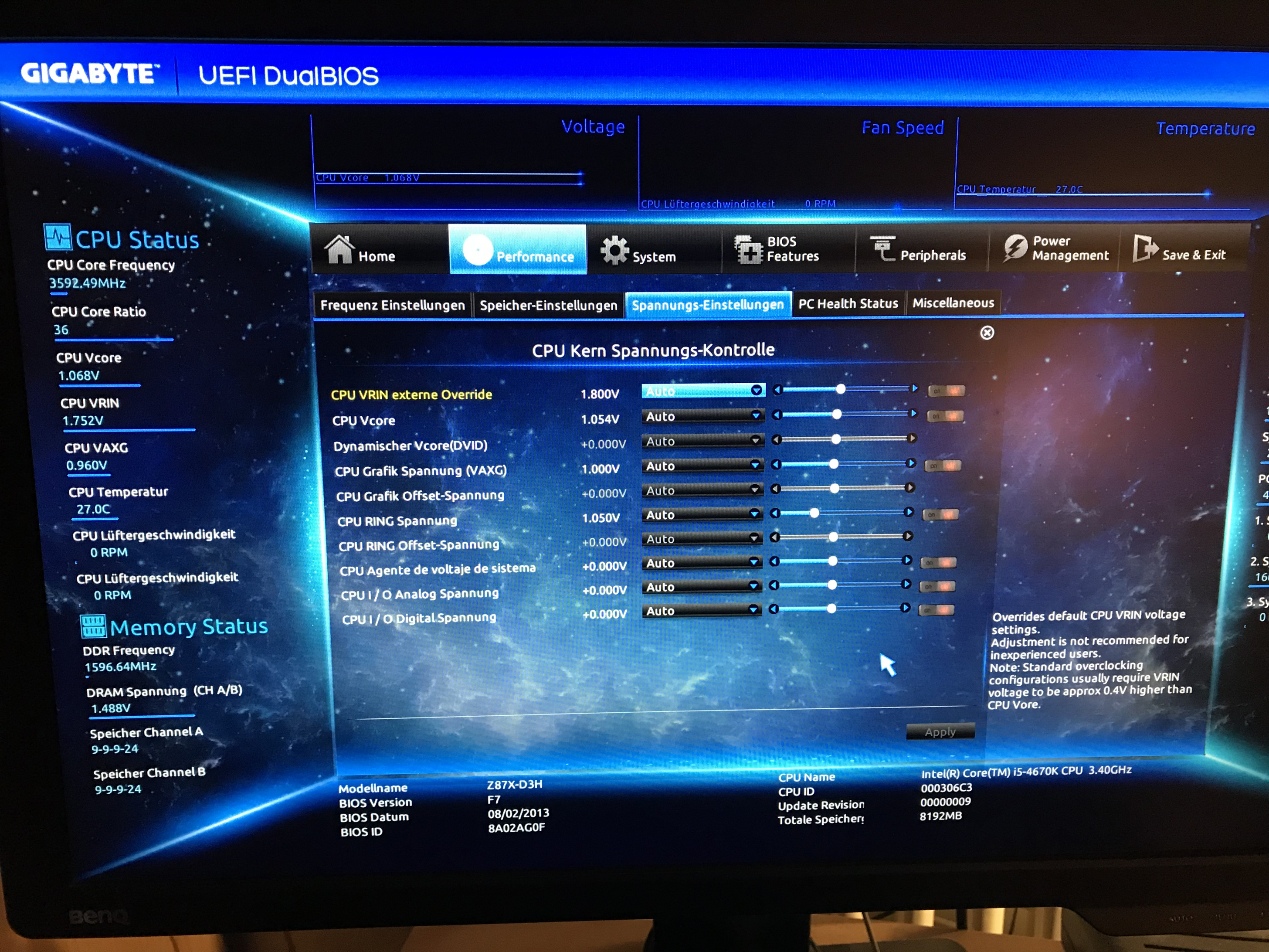

Hi,
da ich unteranderem in Fortnite ins CPU Limit renne (habe fast immer 100% cpu Last und dementsprechende Drops) soll der in weißer Voraussicht nach gewählte k Prozessor, jetzt endlich mal ausgefahren werden.
Specs stehen unten. Gekühlt wird zurzeit nur der CPU mit Wasser. von einem Mora3 9*120mm, da sollte es also für 24/7 keine Probleme geben.
Wo ich allerdings Probleme habe sind die Bezeichnungen der Spannungen vom MB.
In unserer Forumsanleitung ([HowTo] Intel Haswell OC Guide inkl. Haswell CPU OC-Liste) stehen zum Teil andere Bezeichnungen als bei mir:
Was ist bei mir die Vccsa, für was steht Dynamischer Vcore (ist das die Offset Spannung?) und CPU Agente de voltaje de sistema?
Die Grafik Spannung wird wohl die igpu sein und kann so gelassen werden wie sie ist?
Was bedeuten eigentlich die on/off Schalter ?
Des weiten finde ich im Netz keine Standartspannungen zu meiner CPU, die im Howto ist ja leider ein i7.
Wenn das alles geklärt ist würde ich erst mal schauen, dass ich sehe wie weit ich mit der Standartspannung komme (4GHZ wären da so meine Idee falls möglich).
Würde euch dann meine Einstellungen alle hier auflisten, es wäre klasse wenn mal einer schauen kann ob ich nichts vergessen habe usw.
Für weiteres Übertakten mit Zuhilfenahme anderer Spannungen, habe ich dann sicher noch ein paar Fragen :P
Ps: Wie bekomme ich das Foto nochmal kleiner :ugly:?

AW: OC Verständnisfragen i5 4670K mit Z87X-D3H
Moin Joel ,
ich kann dir zwar leider nicht weiterhelfen, aber schließe mich gerne hier deinen Fragen an .
Somit sind wir schon zu zweit :) .
Ich habe gleiche Voraussetzungen was die Cpu und das Board angeht und würde auch gerne mal das "K" ausnutzen.
Eine neue Graka ist schon auf dem Weg um meine verrostete GTX 770 abzulösen. Damit die Cpu die neue 1070 nicht ausbremst würde ich gerne
ein wenig Leistung aus dem Chip ziehen. Ich lese mich allerdings überhaupt erstmal in das Thema ein und bin noch etwas ahnungslos wenn ich die ganzen Werte und
Zahlen sehe. Da am richtigen Regler zu drehen wird die Herausforderung. Bin gespannt wie das bei uns ausgeht...
Kurze Anmerkung zu deinem System: Falls du wirklich nur 8GB Arbeitsspeicher hast, würde ich hier zügig 8GB drauflegen. Das gibt dir einen ordentlichen Performanceschub ;)
LG und gutes Gelingen
EDIT:
Ich bin hier über einen Beitrag gestolpert, welcher auch einige Screenshots von @pizzar zeigt.
http://extreme.pcgameshardware.de/o...-geht-nicht-ueber-4-0-ghz.html?highlight=4670
Dieser hat es mit unserer CPU geschafft, stabil auf 4,4 Ghz zu übertakten. Mir würden locker 4 Ghz reichen.
Evtl. kann man sich dort im Thema einige Anregungen abschauen. Ob unser Uefi Bios auch so ausschaut weiß ich nicht.
Was ich aus dem Beitrag schon gelernt habe ist, dass die Cpu-Ratio nicht gleich gesetzt mit dem Uncore-Ratio sein sollte.
Der Abstand von Cpu-Ratio zu Uncore-Ratio sollte wenigstens 200MHz betragen. (danke an @MagicMongo)
Ich werde mich erst morgen/übermorgen dranwagen und mal was testen.
