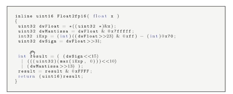

@Locuza: Es geht nicht um die FP16 Ausführungen. Es geht um die Packing Methode. Sowas hier:

Die Packing Methode im DirectX Standard ist zu langsam. Deshalb verwendet man besser die obige custom Methode. Die Tensor Core sind in der Lage, die Quaternionen-Multiplikationen durchzuführen, um Model Rotationen abzubilden. Die Packing Methode braucht man, um die Vertex Datentypen mit den Komponenten der Quaternionen zusammenzubringen. Willst du wirklich derart in die Tiefe gehen?

Eigentlich ist es gar nicht soooo schwer. Die wichtigste Erkenntnis ist zunächst einmal, dass FP16 für eine ausreichend genaue Rotationsoperation ausreicht. Das sollte soweit klar sein, oder? Dann schaut man sich den mathematischen Teil an: Quaternions and spatial rotation - Wikipedia
Dann zu den Tensor Cores. Diese haben eine Dimension von 4x4, womit man entweder Quaternionen abbilden kann oder homogene Matrizen (Rotation und Translation mit einer Operation!). Quaternionen lassen sich mit 4-dimensionalen Vektoren beschreiben. Mathematisch gehören Quaternionen zur algebraischen Struktur der Halbkörper. Rotationen lassen sich damit max. effizient durchführen.
Zu guter Letzt gibt es noch den additiven Anteil der affinen Abbildung, also A*B + C. Damit lassen sich Translationen abbilden. Der Vorteil der Tensor Cores ist, dass 4 Vertices in 2 Zyklen transformiert werden können.
A ist die Rotation (homogene Matrix oder Quaternion)
B ist das Paket mit den 4 Vertices
C ist die Verschiebung/Translation
