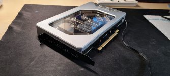

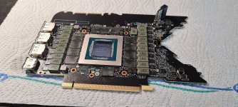

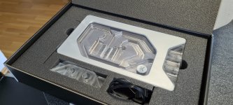

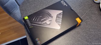

Mal ein etwas anderer Kühler für die Strix:
Jo, bei mir isses jetzt auch soweit. :daumen:
Melde mich dann mal später. ^^
Gibt einiges zu tun.
EDIT:
Sooo, fertig - mehr oder weniger.
Habe dusseligerweise vergessen mir zwei neue Schlauchanschlüsse zu bestellen. Zwar habe ich mir damals beim RAM-Umbau direkt neue Winkeladapter gekauft, aber nicht an die Schlauchanschlüsse gedacht. Jetzt musste ich den RAM nochmal abstöpseln und der läuft jetzt vorerst wieder mit Luft, allerdings trotzdem mit den massiven Wasserblöcken, also nicht schlimm.
Die Backplate wird spürbar kalt. Sie ist intern mit Wärmeleitpaste direkt an den Wasserblock, am Wassereinfluss, gekoppelt und kann dort ihre Wärme abgeben. Eine äußerst elegante Lösung für den hinterseitigen Speicher.
Es handelt sich um einen SingleSlot-Kühler.
Muss jetzt erstmal ne Slotblende suchen, weil dahinten jetzt wieder so viel frei ist. :ugly:

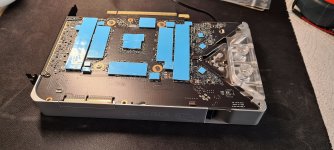

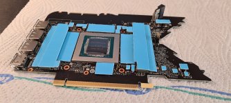

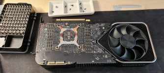

Hier mal ne kleine Bilderstrecke.
Anmerkung, die Folien der Pads habe ich natürlich nach dem Foto abgezogen. ^^

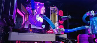

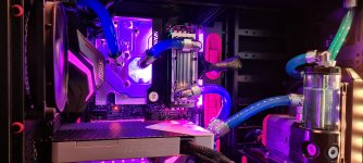

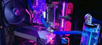

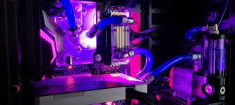

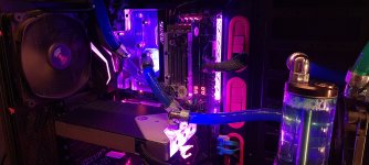

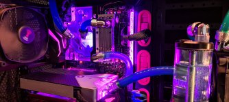

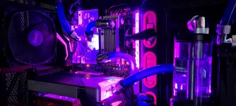

Vorläufiges Ergebnis, bis die neuen Anschlüsse für den RAM da sind:
Benchmark Port Royale:
Graphics Score - 13913
SPEICHER WAR NICHT ÜBERTAKTET.
Clock frequency
2,085 MHz (1,395 MHz)
Average clock frequency
2,010 MHz
Average temperature
46 °C
Mehr sitzt erstmal nicht drin, weil ich schon komplett am Powerlimit von 400W (114%) klebe. Könnte noch ein bisschen optimieren, damit mehr Takt bei gleicher Spannung rumkommt und mal schauen wie stabil der Chip bleibt, aber ansonsten ist das das Ende der Fahnenstange. Kann sich aber sehen lassen. 4,33% schneller als der Durchschnitt mit dem gleichen System und die Temperaturen von Chip und Speicher sind wirklich sexy.
Wer es schneller braucht, benötigt einen dritten Stromstecker und >400W. ^^
Achso und eventuell wäre noch PCIe 4.0 von Vorteil für die letzten Prozente.
EDIT:
Clock frequency
2,010 MHz
Average temperature
46 °C
EDIT:
Clock frequency
2,010 MHz
Average temperature
46 °C
Hallo,
kannst du noch Berichten wie groß der Temperaturunterschied bei dir @Stock ist, so vorher nachher.
Hat sich was geändert in Bezug auf Spulenfiepen ?
EDIT: Mit wieviel/welchen Radiatoren würde mich auch noch Interessieren, falls vorhanden ?
Vielen Dank. =)
kannst du noch Berichten wie groß der Temperaturunterschied bei dir @Stock ist, so vorher nachher. Hat sich was geändert in Bezug auf Spulenfiepen ?
Danke für die Erinnerung, das wollte ich noch sagen.
Das leichte Spulenfiepen, welches auch ich bei der FE hatte ist mit dem neuen Block komplett weg. Das gleiche Phänomen hatte ich damals auch mit meiner KFA2 GTX1080 EXOC, die nach dem Umbau auf Wasser auch plötzlich nicht mehr fiepte. Also zu dem Punkt, ungelogen, eine hörbare Verbesserung. Wobei das Fiepen bei der 3090FE auch gar nicht sooo krass war, also ich hatte schon deutlich schlimmeres. Und die Karte war generell auch nicht laut. Von der Akustik her hat sich der Umbau weniger gelohnt, würde ich sagen. Dafür habe ich es nicht gemacht.
Temperaturen kann ich dir sagen.
Im Idle immer so 1-4°C unterhalb der Wassertemperatur [sic!] und unter Last, was ich zumindest bei den Benchmarks gesehen habe, waren es mit OC und mit 400W-Power-Limit durchschnittlich 46°C, mit Maximalwerten von 48°C, bei max 36°C Wassertemperatur. Wenn man nicht das komplette OC reinknallt ist es natürlich entsprechend kühler.
Zur "Memory Junction Temperature", die ging gestern laut HwInfo während 4h Gaming zu keinem Zeitpunkt über 60°C.
Wasser = wird automatisch gehalten zwischen 30-36°C
GPU-Idle = 1-4°K unter Wassertemperatur
GPU-Last = 9-11°K über Wassertemperatur, bei sehr langen Sessions evtl maximal 50°C
Memory-Gaming = 9-30°K über Wassertemperatur, je nach Dauer, Maximum bei ca 60°C
Memory-Mining* = maximal 80°C, getestet mit NiceHash // vorher waren es 105°C nach <1 Minute
* Mining hatte ich an Ostern zum ersten Mal getestet. Nicht zu empfehlen ohne WaKü. Speicher wird übelst heiß, bzw limitiert nach kurzer Zeit. Beim Gaming hatte ich aber nie mehr als 94°C oder so, wo ich jetzt maximal noch 60°C erreiche.
Und hier nochmal die Idle-Temps, wie gesagt, irgendwie absurd. Der RAM ist aktuell nicht in den Kreislauf angeschlossen und normalerweise ist der so 1-2°K oberhalb des Wassers unterwegs und der Ryzen macht sowieso immer was er will. ^^
Also der Block kühlt echt gut. War aber auch eine Wärmeleitpad-Orgie.
Wegen des Speichers muss man sich keine Gedanken mehr machen.

Wie dem auch sei. Vorhin kamen die neuen Anschlüsse und das Build ist fertig geworden. Bisschen problematisch ist, dass der RAM-Einlass durch die kompakte Bauweise quasi direkt über dem GraKa-Auslass sitzt. Daher musste ich das vertikale Terminal mit dem horizontalen austauschen. Der Schlauch macht jetzt ne ordentliche Beugung, geht aufgrund der Steifigkeit aktuell nicht besser. Könnte aber auch schlimmer aussehen das Ganze. ^^
Gehäusebeleuchtung an / aus:
Anhang anzeigen 1360280 Anhang anzeigen 1360281
Anhang anzeigen 1360282 Anhang anzeigen 1360283
Genau bei so engen Biegungen eignen sich Hardtubes besser. Ich nutze deshalb lieber Hardtubes bei kompakten Verhältnissen. Da kann man ne 180 grad Biegung mit Radius 1cm machen ohne Probleme. Das kann schlauch niemals.
Ja, sieht jetzt ziemlich gut aus. Der Wasserkreislauf mit GPU, Ram und CPU so dicht hintereinander. Funktioniert das so ohne Probleme?
Ja, warum? Was soll passieren? ^^ Meine Pumpe läuft lautlos mit 130 l/h (36 ml/s) und kann im Bedarfsfall bis auf 200 l/h (56 ml/s) aufdrehen. So schnell bekommt die Hardware das Wasser gar nicht aufgeheizt, dass sich da irgendwas verändern würde.
@Incredible Alk hatte mir das mal mit der Wärmekapazität von Wasser, der Durchflussgeschwidigkeit, usw, vorgerechnet, dass extreme Hardware in Reihe das Wasser, gemessen davor und danach, um vielleicht 2-3°K aufheizt. Also da passiert eigentlich gar nichts, wenn man ne anständige Pumpe benutzt und keine AIO-Möhre.
Ich hatte früher auch immer versucht abwechselnd Radiator und Hardware zu kombinieren, damit immer kaltes Wasser rankommt, aber letztendlich ist das kompletter Quatsch. Die Radiatoren kühlen stetig das Wasser und die Hardware erhitzt es. Es fließt aber so schnell durch die Kühlkörper, dass da erstmal gar nicht viel passiert. Bis der Kreislauf mal messbar wärmer wird dauert es schon ein paar Minuten.
Also bei ca 100l/h ist das Wasser unter Last beim zocken mit ca 650W Verbrauch schon gut 5 Grad wärmer nachdem es durch die gekühlten Komponenten ist und wieder in den externen Mo-Ra geht. Das macht sich dann schon bemerkbar.
Bei 300l/h sieht es anders aus. Da ist es etwas mehr als 1 Grad.
