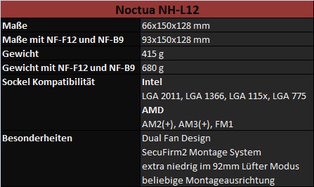

Der NH-L12 bietet insgesamt vier Heatpipes mit einem Durchmesser von jeweils 6 mm sowie insgesamt 60 Lamellen, welche die Wärme zuverlässig abführen sollen. Mit dem flexiblen Doppellüfter-System kann der Kühler ganz an die Ansprüche des Nutzers angepasst werden. Im Einzellüfter-Modus mit dem NF-B9 Lüfter erreicht der Kühler eine Höhe von lediglich 66 mm und sollte damit Platz in jedem noch so flachem Gehäuse finden. Wer etwas mehr Platz zur Verfügung hat und auf eine bessere Kühlleistung nicht verzichten will, kann auf den Doppellüfter-Modus setzen. Mit 93 mm Höhe ist dieses Setup immer noch flach genug um in kleinen Gehäusen Platz zu finden. Vom Sockel bis zu der Unterseite der Lamellen sind 43mm Platz, damit passen auf jeden Fall RAM Module in Standardhöhe unter die Lamellen, wenn der Kühler in dieser Ausrichtung montiert wird.
Die Bodenplatte des Kühlers ist vollkommen eben und leicht angeraut. Damit kann die Wärme der CPU noch etwas effektiver abgeführt werden. Sowohl die aus Kupfer bestehende Bodenplatte, als auch die Heatpipes wurden für ein einheitlicheres Äußeres und zum Schutz gegen Korrosion vernickelt.
Noctuas SecuFirm2 Multisockel-Montagesystem bietet eine große Kompatibilität mit vielen Sockeln von AMD und Intel (LGA2011, LGA1366, LGA1156, LGA1155, LGA775, AM2, AM2+, AM3, AM3+, FM1).Da auf einigen Intel basierte Mini-ITX Mainboards keine Backplate montiert werden kann wird der NH-L12 mit einem zusätzlichen Set Intel-Montagebolzen ausgeliefert, so dass der Kühler auch ohne die SecuFirm2 Backplate installiert werden kann.
Der kompakte Kühler ist für CPUs mit einer maximalen Verlustleistung von 95 Watt ausgelegt. Wie weit sich diese Grenze ausreizen lässt wird sich im Kühlungstest zeigen.

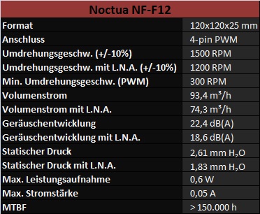

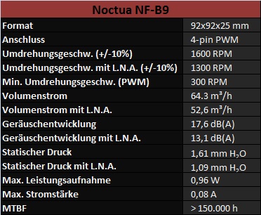

Bei den Lüftern setzt Noctua auf seine aktuellen High-End Modelle. Weiter Details zu den Lüftern gibt es direkt auf der Noctua Homepage:
NF-B9
Noctua.at - NF-B9
NF-F12
Noctua.at - NF-F12
Einen Test zum NF-F12 von mir gibt es hier:

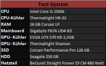

Als Test-System kommt ein aktuelles LGA 1155 System zum Einsatz:

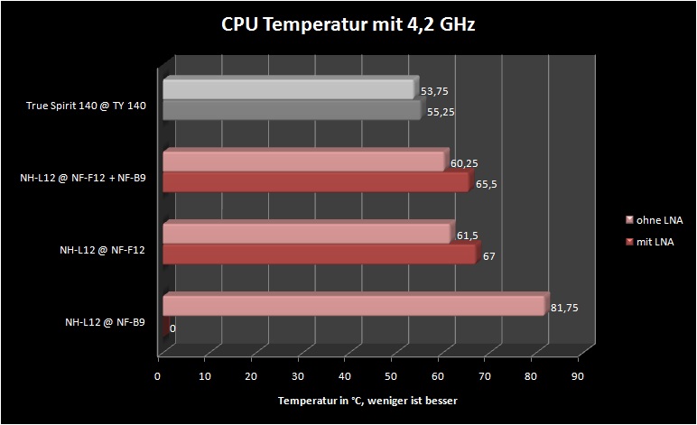

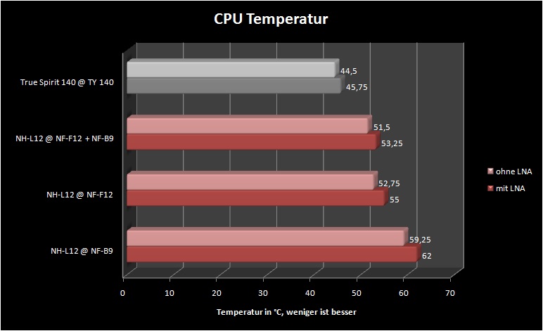

Der Kühler muss sich in den drei möglichen Lüfter-Konfigurationen jeweils mit und ohne LNA behaupten. Dazu wird die CPU jeweils mit einer Stunde Prime95 Custom belastet. Zusätzlich wird noch die Leistungsgrenze des Kühlers ausgelotet indem die CPU auf 4,2GHz übertaktet wird. Dabei lag eine Spannung von 1,17V an.
Eine kleine Anmerkung: Jede CPU ist anders und lässt sich bei unterschiedlichen Spannungen auf unterschiedliche Taktraten bringen, ebenso ist der Temperaturentwicklung jeder CPU unterschiedlich. Von daher ist also Vorsicht geboten beim übertakten grade mit nicht so leistungsfähigen Kühlern.
Kühlleistung
Eine kleine Anmerkung: Um die Ergebnisse besser einordnen zu können sind Werte eines Thermalright True Spirit 140 mit in den Diagrammen enthalten. Es gilt zu bedenken das der Thermalright Kühler in einer ganz anderen Leistungsliga spielt, zudem handelt es sich um einen Tower Kühler.
Sowohl im Dual-Lüfter Betrieb als auch im Einzel-Lüfter Betrieb mit einem 120 mm Lüfter kann der NH-L12 selbst bei einer übertakteten CPU einen kühlen Kopf bewahren. Im 92mm Betrieb ist übertakten in geringem Maße noch möglich, solange man keinen LNA verwendet. Bei einer CPU mit Standardtakt macht der Kühler, egal in welcher Lüfter-Konfiguration stets eine gute Figur.
NF-B9
Noctua.at - NF-B9
NF-F12
Noctua.at - NF-F12
Kühlleistung
