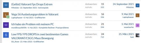

@Deadpan : Valorant scheint recht tricky zu sein! Die Anfragen, die ich gerade dazu hier im Forum die letzten Monate gefunden habe, hatten teilweise einen Ryzen 5800x(!) und eine Geforce 3080(!) ... da muß man wirklich nicht an der Hardware des Einzelnen zweifeln!
Nochmal: Bei Dir scheint irgend ein Mist im Hintergrund zu laufen, der da nichts zu suchen hat ... aber, ich bin für Valorant kein Experte, einfach mal hier im Forum recherchieren, wie das übrige halbe Dutzend dieses Problem mangelnder FPS die vergangenen Monate gelöst hat ...
