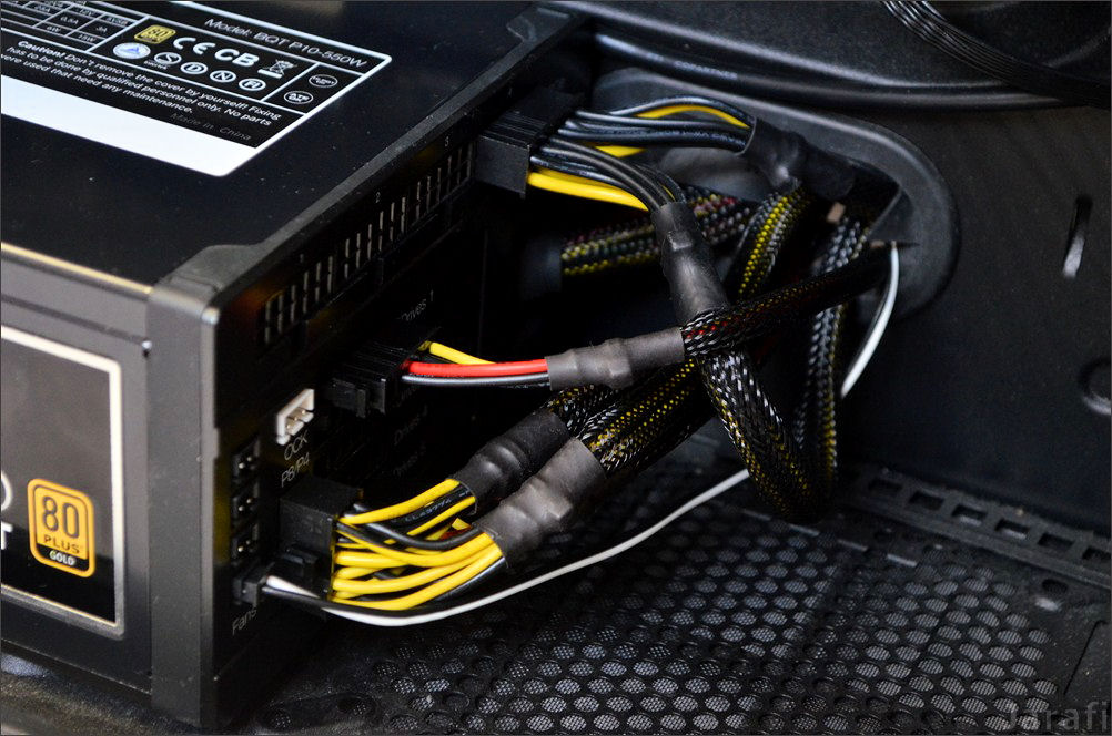

2. Frage: An alle Besitzer eines DPP10: Kann jemand für mich messen, wie lange das Netzteil-Gehäuse inkl. 24pin-ATX-Ausgang ist? Auf dem 1. Bild bei der gh-Seite kann man gut erkennen was ich meine. Also wenn möglich den ATX-Strang umlegen und ans Gehäuse des Netzteils drücken und dann mal messen wie tief das Gehäuse ist.
Grund: Anhang anzeigen 703907
Wie man sieht ist da nicht viel Platz....

Der 24-Pin ATX-Stecker des DP10 ist 60cm lang. Der des E9 ist 5 cm kürzer.
Für deine Hardware wäre das E9 480CM die sinnvollste Wahl, ein P10 ist eigentlich erst ratsam wenn mehr als eine Grafikkarte eingesetzt werden soll (falls die zweite 770 in Planung ist also das P10).
Leider kann ich Deine Frage nicht beantworten. Aber lt. Webseite des Herstellers passen Netzteile mit 180mm Länge rein. Das BQ misst aber 190mm. :huh:
Eine zweite 770 ist nicht in Planung, ist zu teuer. Dann wird es das E9. Alternative Kabel gibt es ja auch von be quiet.
Also die 190mm vom P10 würden reinpassen, aber ich bin mir nicht sicher wegen den Anschlusssteckern.
