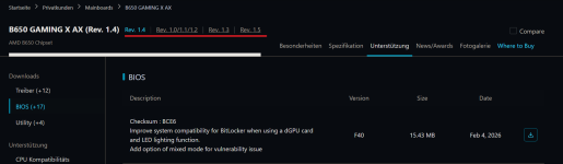

Hast Du auf die Mainboard Version geachtet, beim Download des UEFI?
B650 GAMING X AX (Rev. 1.4) | Rev. 1.4 | Rev. 1.0/1.1/1.2 | Rev. 1.3 | Rev. 1.5
Quelle

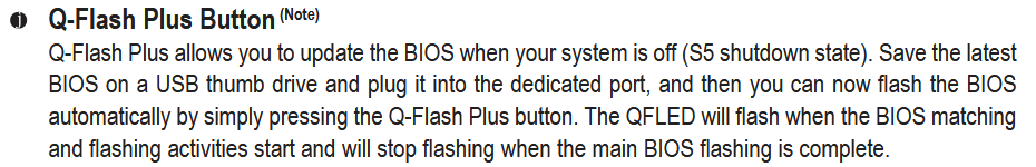

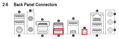

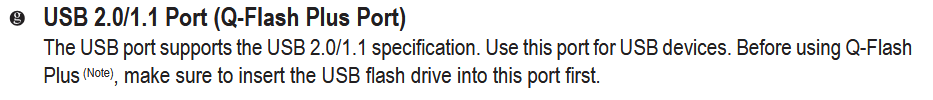

Du kannst ohne Monitor das UEFI neu flashen:
Quelle Handbuch

Versuch wenn Du das MB außerhalb mit nur dem PSU verbunden hast, nochmals mit dem Q-Flash Plus Button das UEFI aufzuspielen! Besorge dazu auch das UEFI neu von der Seite. Rev 1.3 UEFI ROM Version

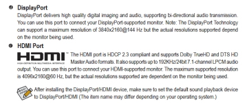

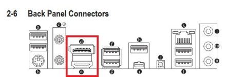

Um die Grafikkarte auszuschließen, kannst Du sie Demontieren und die iGPU der CPU nutzen. Ist dann der Grafikausgang am IO des MB.
Quelle Handbuch
