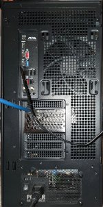

Das Gehäuse ist nicht sauber verarbeitet. Das Rückseite ist leicht gebogen (siehe Foto). Auch das Board ist nicht 100% sauber geschnitten.
