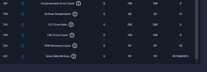

Mit OCCT, HW Monitor, CPUID, Samsung Magician konnte ich nichts Feststellen. Benchmarks waren Firestrike, 7Zip und Cinebench 23, alles OK.
Beim meinem alten PC lief die Platte und da läuft auch Windows 11 ohne Probleme, AM4 Board von MSI und AMD 5950x CPU.
Die Windowsplatte hat im alten PC funktioniert und hat erst 4 TB geschrieben.
