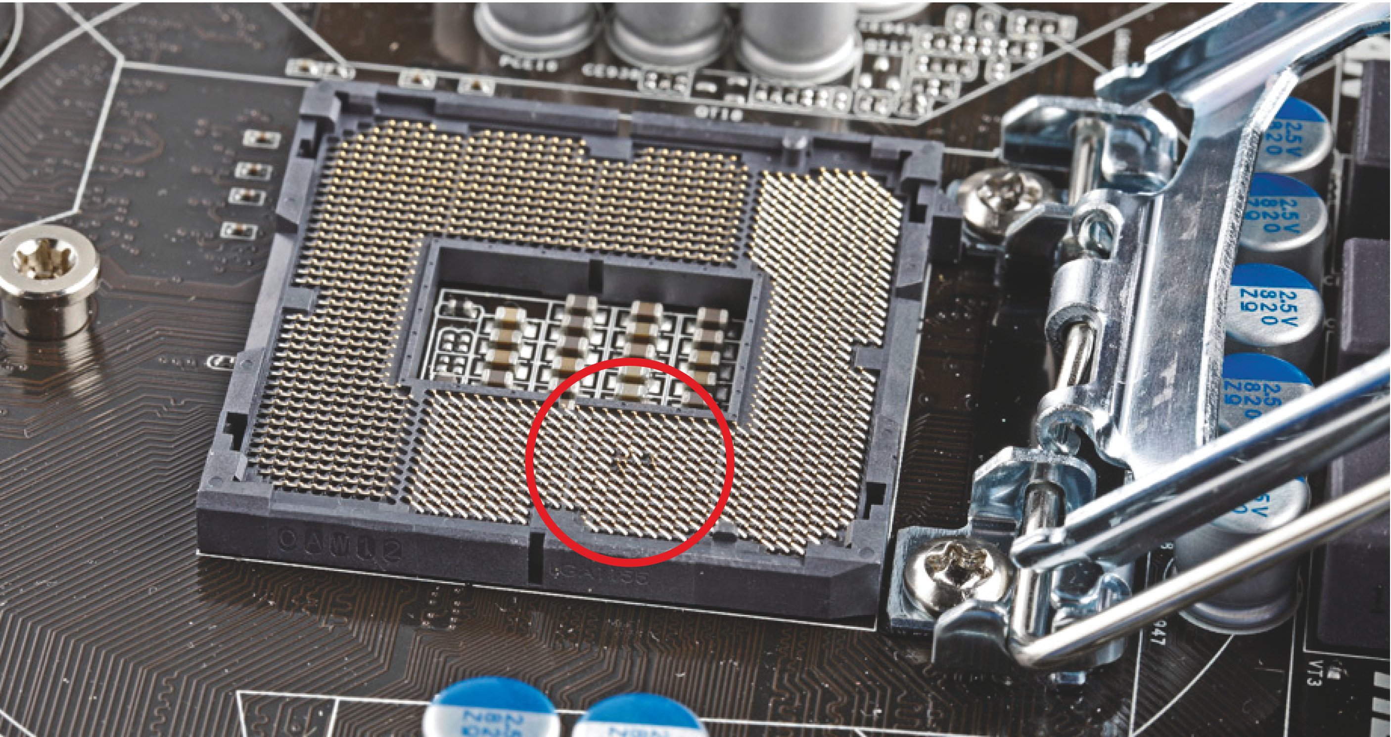

Hast du beim cpu tausch ein paar pins verbogen den das könnte auch das Problem sein.
Nicht dass Du beim CPU-Wechsel die Pins im Sockel beschädigt hast.
Der PCIe-Controller ist innerhalb der CPU. Ein Pin verbogen. Slot geht nicht mehr.
Der 4x-Slot wird vom Chipsatz gespeist.
Denk ich auch, die funktionierenden Slots funktionieren vermutlich, weil sie über die Southbridge angebunden werden. Entweder Sockel pins verbogen oder CPU defekt
Aktuellstes Bios ist drauf. Meine Vorherige Karte war die Sapphire Radeon HD 7870. Kann sein, dass Pins verbogen sind, hatte mich auch gewundert, bei dem Einbau. Sah schon bisschen komisch aus, hab mir aber nichts dabei gedacht. kann man die denn wieder zurecht biegen oder ist das Mainboard jetzt hin?
Die Pins sind doch eh immer schepp. Erst wenn einige Pins komplett aus der reihe tanzen und anders ausschauen als alle umliegenden, dann solltest Du Dir Gedanken machen.
Wenn es so ausschauen sollte empfehle ich diesen Beitrag von der c´t
c't-Labs: CPU-Fassung auf Mainboards reparieren | c't Magazin
So pins sind wieder zurecht gebogen, hat relativ gut geklappt. Hab auch wieder meine alte. CPU drauf gemacht. Leider immernoch kein bild auf dem einen slot. Hab auch bilder vom sockel gemacht, ich weiß nur nicht, wie ich die hier hochlade. Ist über Handy etwas doof
