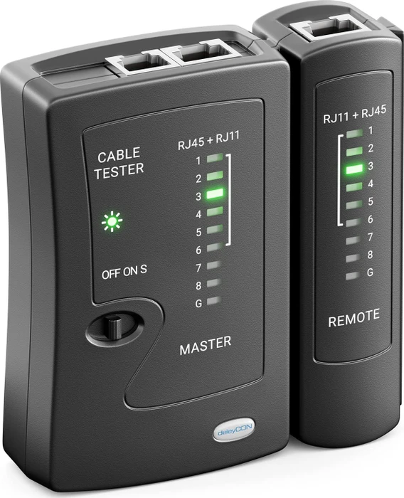

Kann man die 10GBs mit einem einfachen Testgerät prüfen oder braucht man da teures Equipment?

Gerade wenn das Kabel anschließend nicht mehr zugänglich ist, sollte es immer durchgemessen werden und nein, günstig sind entsprechende Messgeräte nicht. Die liegen im mittleren vierstelligen Bereich.

Um das Kabel qualifizieren zu können, ist teures Messgerät erforderlich. In deinem Fall würde ich auf Nummer sicher gehen und ein neues Kabel (zusätzlich) ziehen.
Edit:Man kann natürlich mit einem einfachen Tester, der verifzieren kann, einmal prüfen, ob die Adern grundsätzlich noch verbunden sind. Ist das nicht der Fall, ist das Thema gegessen.

Mit so einem primitiven Tester für 10€ kann man das selbst messen. Das reicht definitiv!
Falls defekt, den Knick rausschneiden und mit 'ner Cat 7 Kupplung verbinden. Falls Kabel dann zu kurz, ein Stück Kabel (wieder mit Kupplung) einarbeiten. Nervig, aber keine Schwierigkeit.
Der testet jede Ader, ob das Signal durch kommt. Und ob richtig verkabelt wurde.
Was willst Du mehr? Anschließend kann man mit zwei Laptops/PCs die Geschwindigkeit überprüfen.
Dann kann ich auch den billigen Tester weglassen und direkt 2 PC's nehmen :-P
Aber ja günstiger (insofern die Hardware vorhanden ist) als ein Messgerät ist es aufjedenfall.
