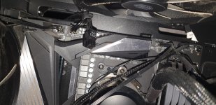

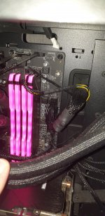

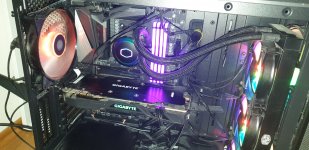

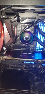

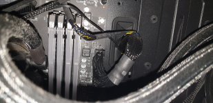

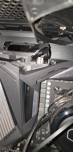

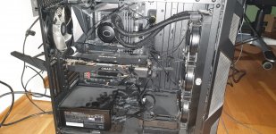

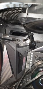

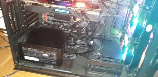

Hier noch ein paar Bilder meines PCS, (ja ich weiß, kabelmanagement ist nicht vorhanden)

Erm du hast da 2x4Pol Stecker für die CPU, nutzt aber nur 1 davon...versuch mal beide an dem 8er, denn die kann man üblicherweise zu nem 8er zusammenstecken.
btw: seh ich das richtig, is das etwa nen CM H500M?^^
(schau mal in meine Informationen ;) )
Entstauben hilft im übrigen auch.^^
Ja, komischerweise gab es deswegen nie Probleme, werden den 4 Pin später mal einstecken.
Ja, das ist ein cm h500, ich liebe dieses Gehäuse...xD
Bei mir gibt es da einen 4 pol und einen 8 pol Anschluss...das Kabel hat aber nur 2x4 pol Anschlüsse...hatte sonst immer das 4 pol Kabel in dem 4 pol slot und alles lief ohne Probleme...komisch
